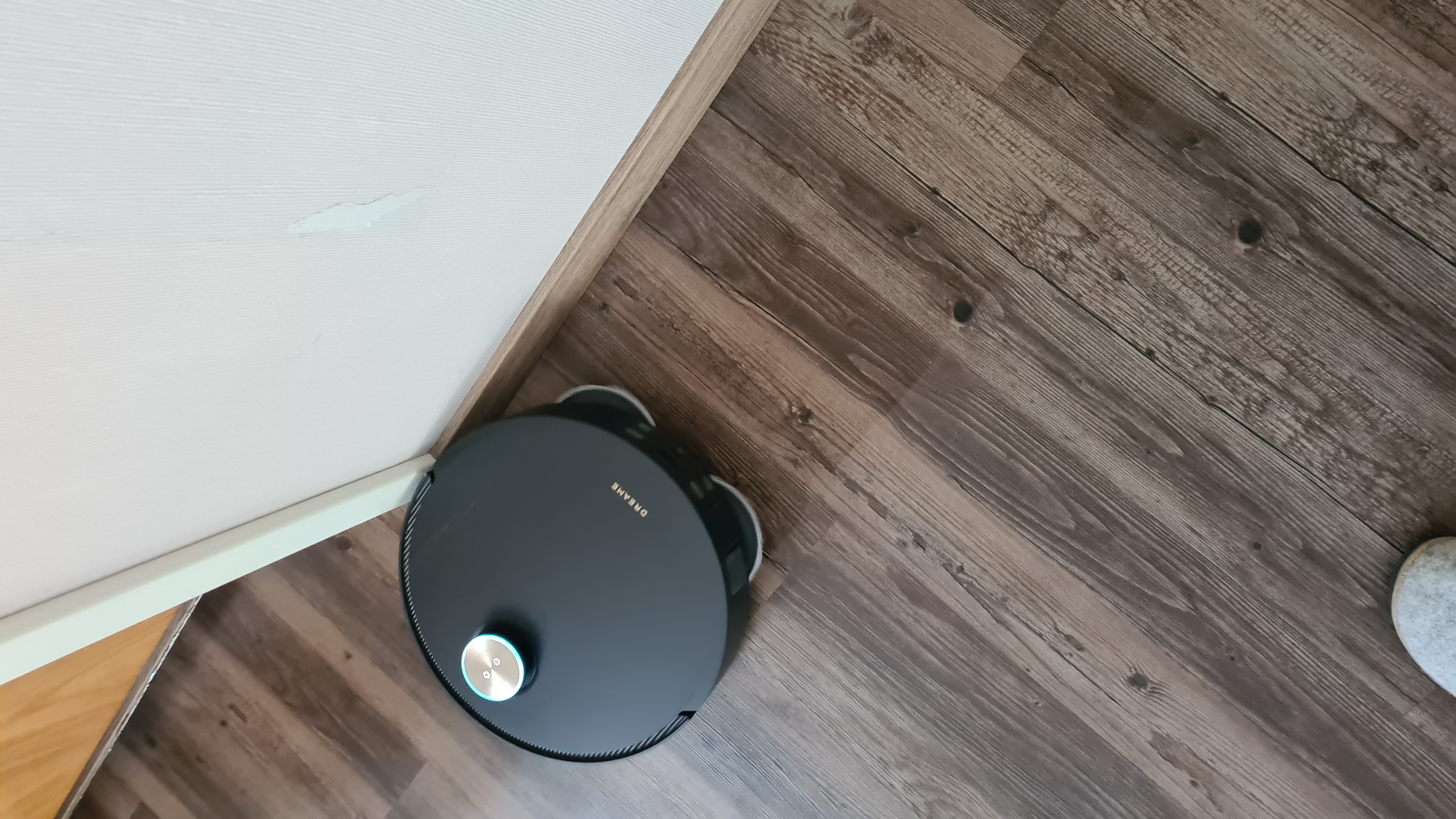

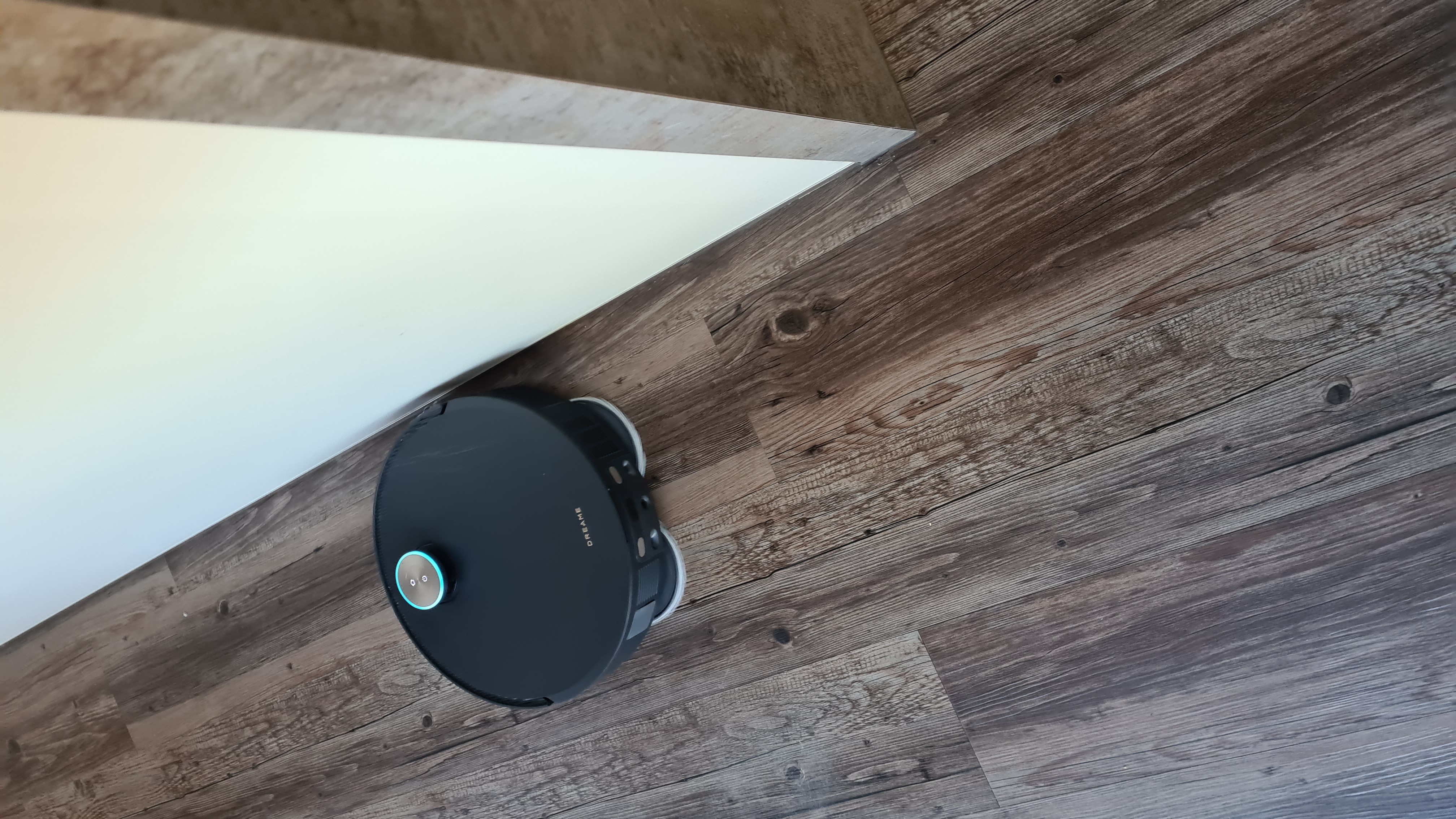

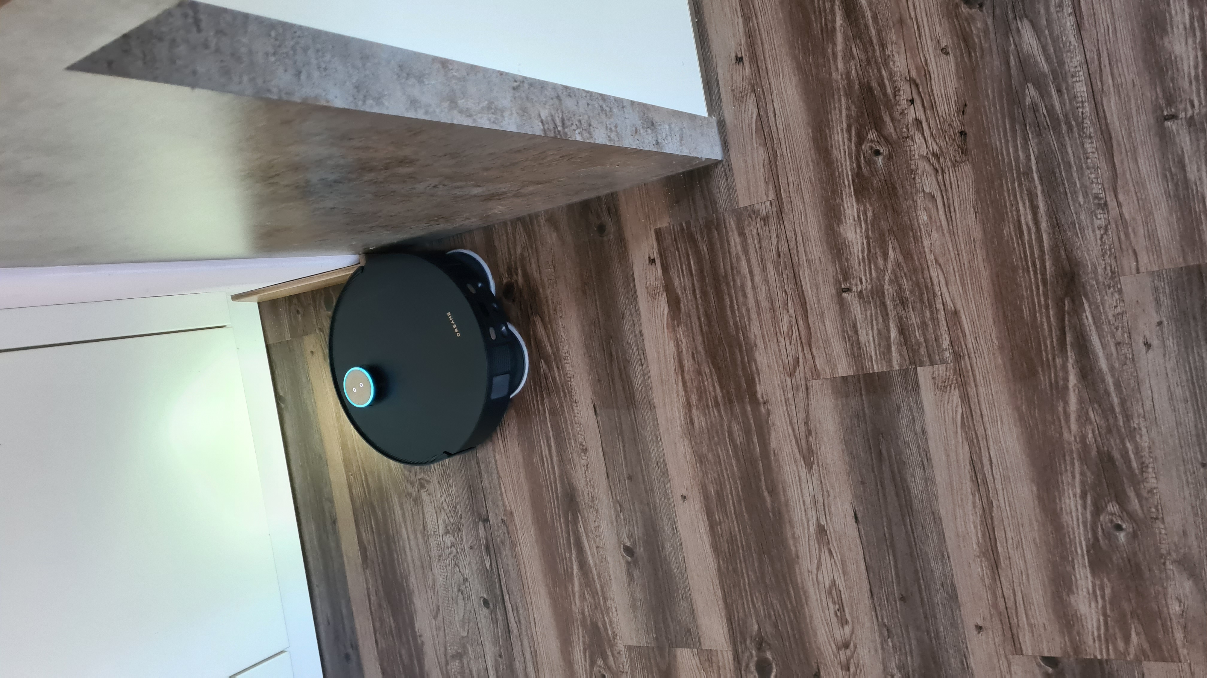

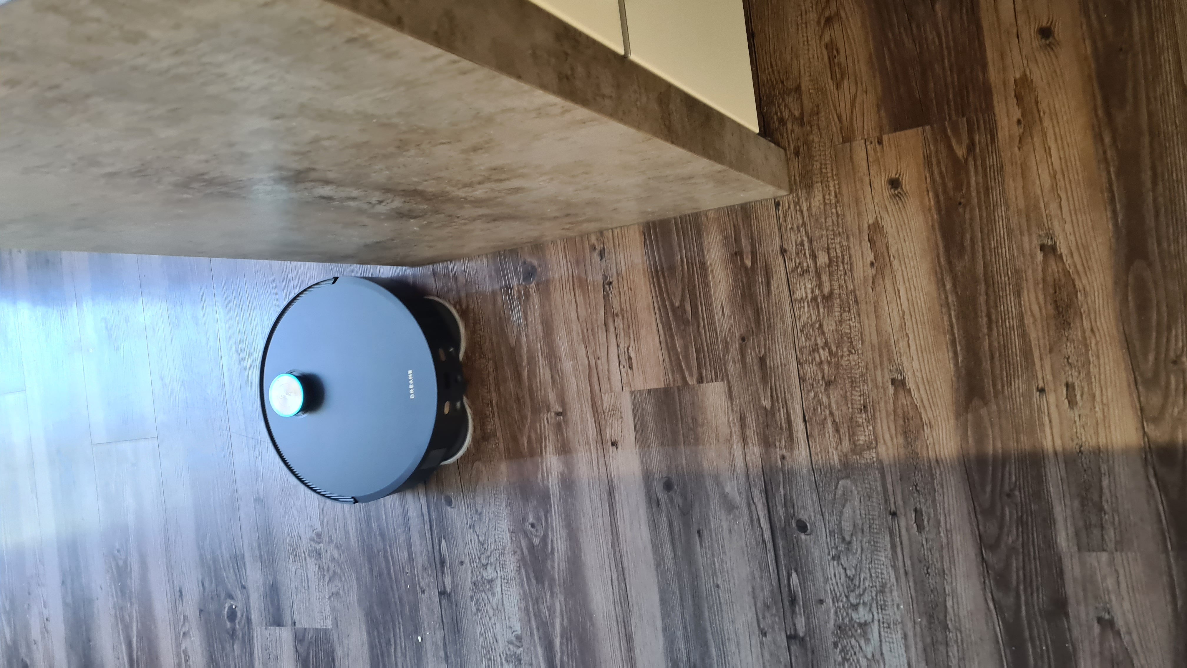

Dreame X50 fährt Seitenbürste und Wischarm nicht aus
Trotz Aktivierung in der Software fahren weder beim Saugen noch beim Wischen die jeweiligen Arme nicht aus.
Laut Anleitung wird das 'intelligent' gesteuert, d.h. er wischt nicht jedes Mal bis zum Rand sondern nur aller 7 Tage - ich beobachte das auch.
FJ729303 Themenstarter
Update zum X50:  Damit das mit dem Ausfahren der Reinigungsarme funktioniert, muss man bei den KI gesteuerten Side Reach und Mop Extend bei der Häufigkeit ganz unten bei der Frequenz den Haken bei Intelligenz wegmachen und dafür bei Hohe Häufigkeit setzen, dann klappt das auch mit dem Ausfahren der Reinigungsarme bei  jedem Reinigungsgang
