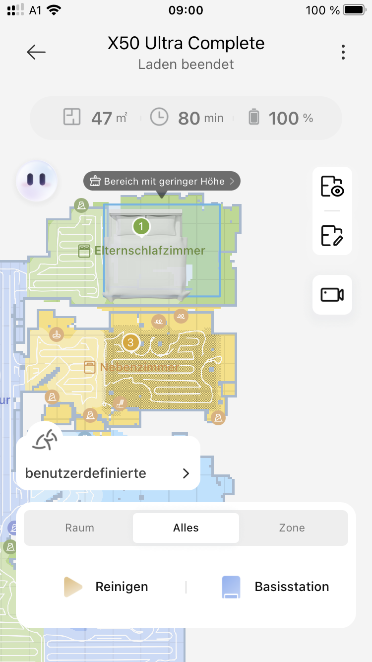

Ich habe nun noch die Route auf Standard gesetzt und jetzt fährt er dicht ran. Aber manche Ecken lässt er trotzdem aus, wenn er anscheinend daneben ein Hindernis sieht, obwohl er locker durchpasst und reinigen könnte.
Aber unter das Bett fährt er trotzdem nicht. Zwischen Bett und Wand ist gerade einmal Platz dass der Roboter durch passt. Einmal habe ich es geschafft dass er hier entlang fährt und somit auch auf der anderen Seite des Bettes fährt (Bereichsreinigung). Aber unters Bett will er trotzdem nicht und bei der normalen Reinigung der Räume fährt er nicht auf die andere Seite des Bettes, siehe Karte.
Wenn sich unter Ihrem Bett eine Vertiefung befindet, die dazu führt, dass die Spalthöhe weniger als 98 mm beträgt, betrachtet der Roboter dies als Hindernis und kann nicht eindringen.
17-3-2025 07:24 DE Übersetzen
Hallo! Wie hoch ist der Boden Ihres Bettes?
Wenn der X50 die automatische Hubfunktion LDS einschaltet, beträgt die niedrigste Höhe, die er erreichen kann, 98-120 mm.
DS400839 3 Beitrag Themenstarter
Leider sind es 94mm und an der Längsseite sogar  nur 88mm…
