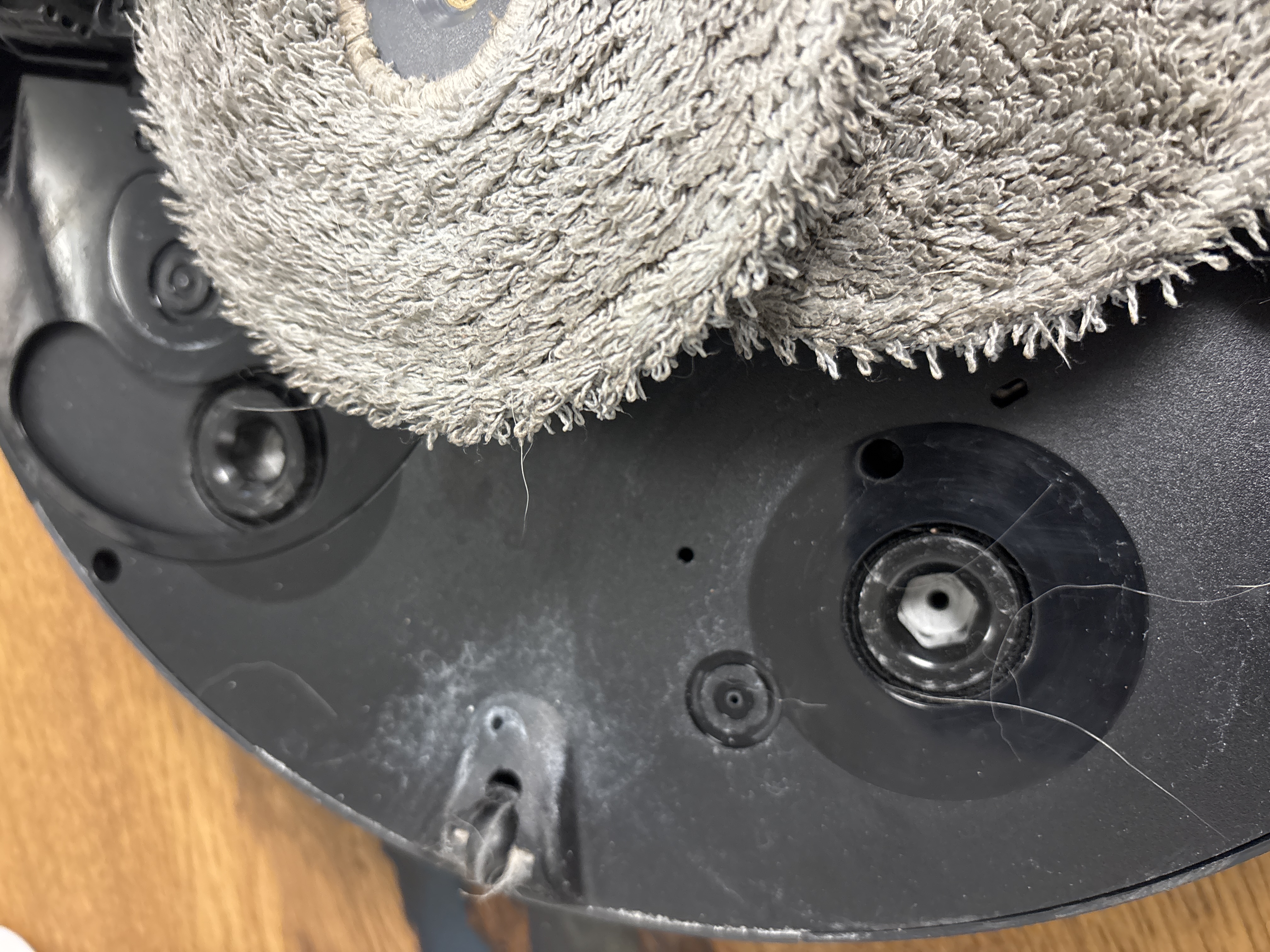

Wischer fallen ab
Die Wischer halten nicht mehr

Hallo, Meine Wischerpads fallen ab, da sich das Klebeband auf dem Wischer mit abgelöst hat. Was kann ich jetzt tun?
Unser Kundendienst sendet eine E-Mail an [ aftersales@dreame.tech ] oder kontaktieren Sie uns in der Dreame APP über mich > Hilfe & Feedback > Kontaktieren Sie uns > Online-Kundendienst.
28-3-2025 05:51 DE Übersetzen
Hallo! Bitte wenden Sie sich an unseren Kundendienst und geben Sie Ihre Rechnung und SN-Nummer an.
