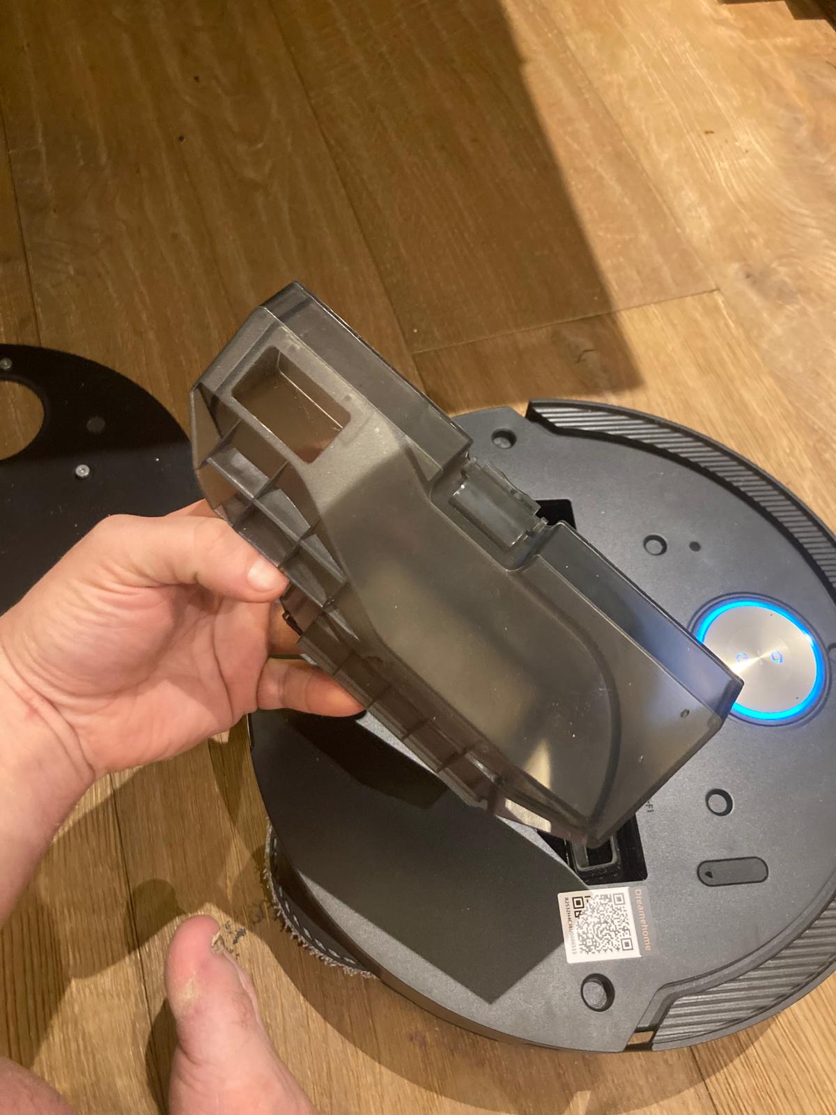

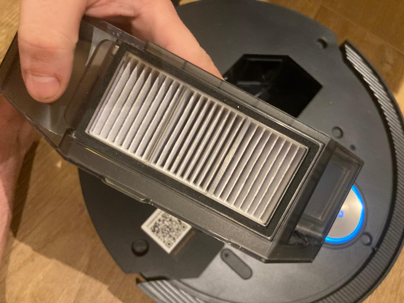

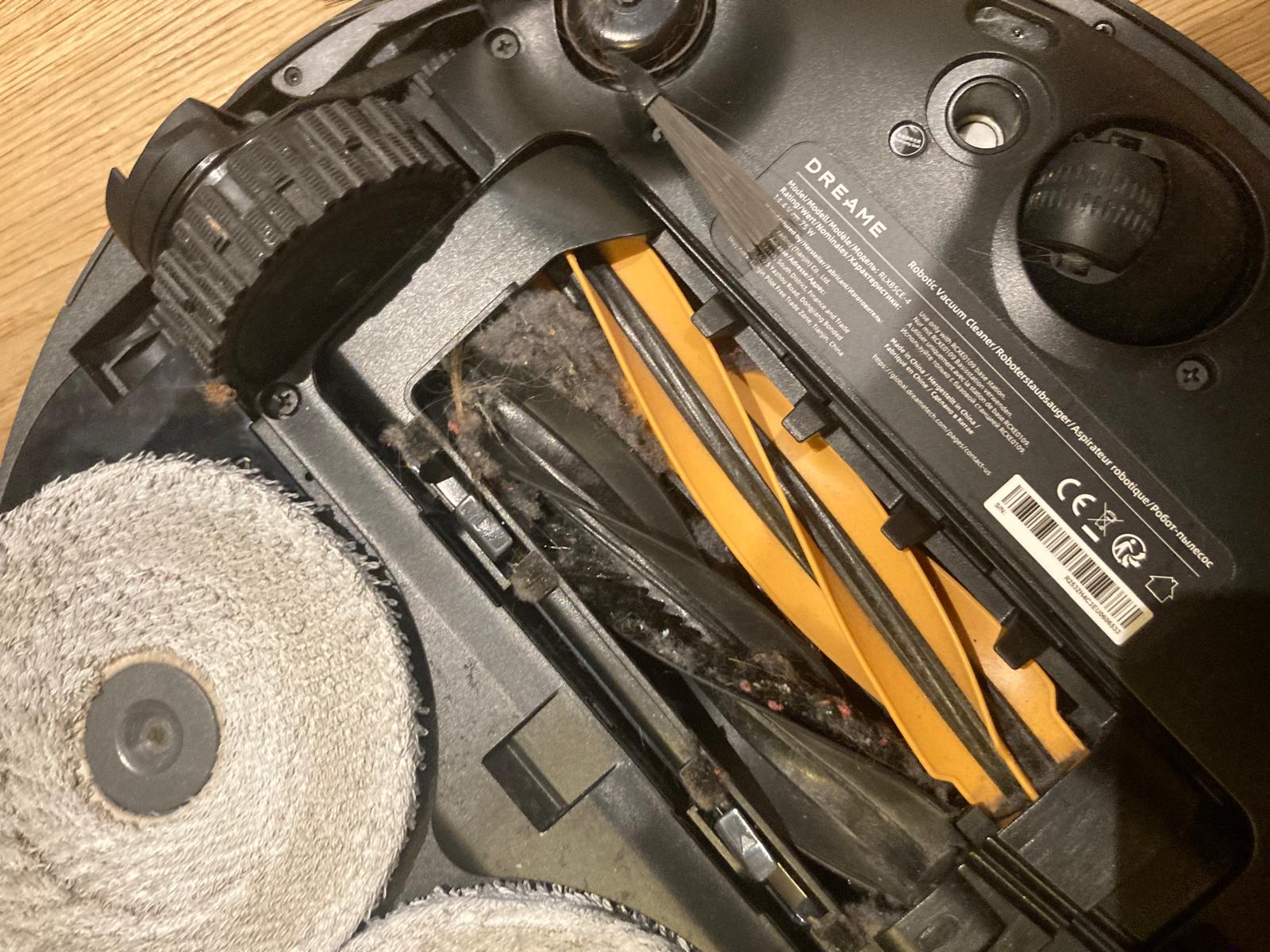

wir haben den Saugwischer jetzt 3 Monate und wir sind überhaupt nicht zufrieden. Er lässt Dreck, Staub, Krümel sehr oft und bei jedem Saugwischgang einfach liegen.
Was mache ich falsch? Oder woran liegts? Anscheinend sind ja sonst alle zufrieden?

Liebe IN042038,
Was dieses Problem betrifft, befolgen Sie bitte die folgenden Schritte zur Fehlerbehebung:
1.Bitte bestätigen Sie, ob sich zu viel Müll im Staubbecher befindet und reinigen Sie diesen.
2.Bitte bestätigen Sie, ob der Filter durch übermäßigen Staub verstopft ist, und reinigen Sie ihn. Bitte bestätigen Sie, ob der Filter vor dem Gebrauch gründlich getrocknet wurde.
3.Bitte prüfen Sie, ob die Zyklonbaugruppe blockiert oder nicht installiert ist. Bitte bereinigen Sie es und installieren Sie es neu.
4.Bitte prüfen Sie, ob die Hauptsaugöffnung, das Metallrohr, das Innere der Bürstenstange und andere Teile durch Fremdkörper blockiert sind. Wenn ja, räumen Sie bitte auf und versuchen Sie es erneut.
5.Bitte prüfen Sie, ob sich die Schallwand der Hauptsaugöffnung beim Schütteln normal schalten lässt.
