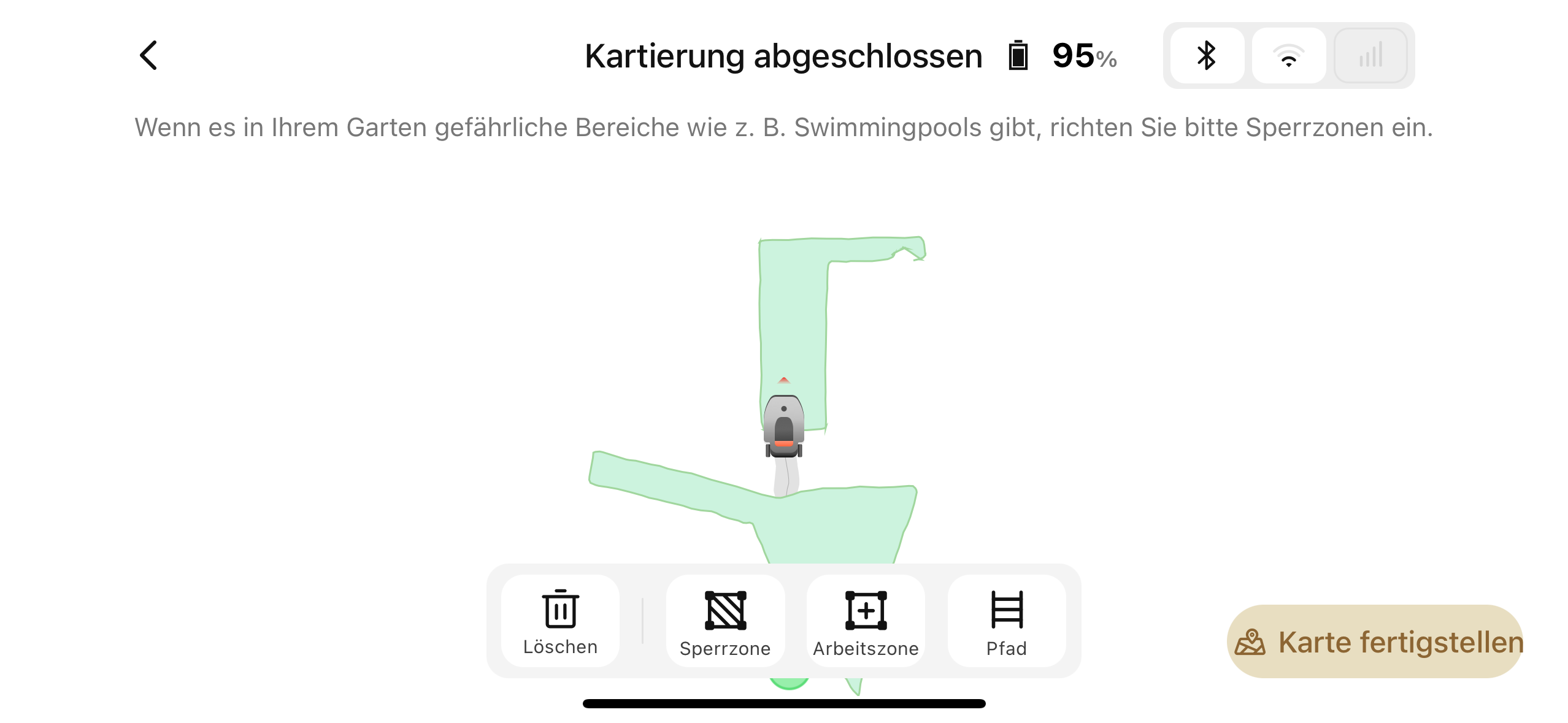

Ich habe mehrere Zonen zum Mähen angelegt und diese mit einem Pfad verbunden. Der Pfad wurde auch so akzeptiert. Wenn ich dann die Karte fertigstellen will, kommt die Fehlermeldung „Zonen nicht verbunden“. Die Karte kann nicht gespeichert werden.
Liebe AZ087016,
Bezüglich Ihrer Frage zu A1 pro empfehlen wir:
Wurde der Kanal erfolgreich eingerichtet, zeigt aber immer noch an, dass der Bereich nicht verbunden ist?
(1)Wenn Sie einen Kanal einrichten, stellen Sie bitte sicher, dass mindestens einer der Start- und Endpunkte des Kanals innerhalb des Arbeitsbereichs und mehr als 1 Meter vom Rand des Arbeitsbereichs entfernt ist
(2)Beim Passieren des Kanals bewegt sich der A1 PRO nur und mäht das Gras nicht
(3)Wenn sich Ihre Ladestation nicht im Arbeitsbereich befindet, können Sie die oben beschriebene Methode auch verwenden, um einen Verbindungskanal einzurichten, der eine reibungslose Rückkehr des A1 PRO zur Basisstation ermöglicht (das andere Ende des Kanals muss sich direkt vor der Basisstation und weniger als 0,5 m von der Basisstation entfernt befinden)
