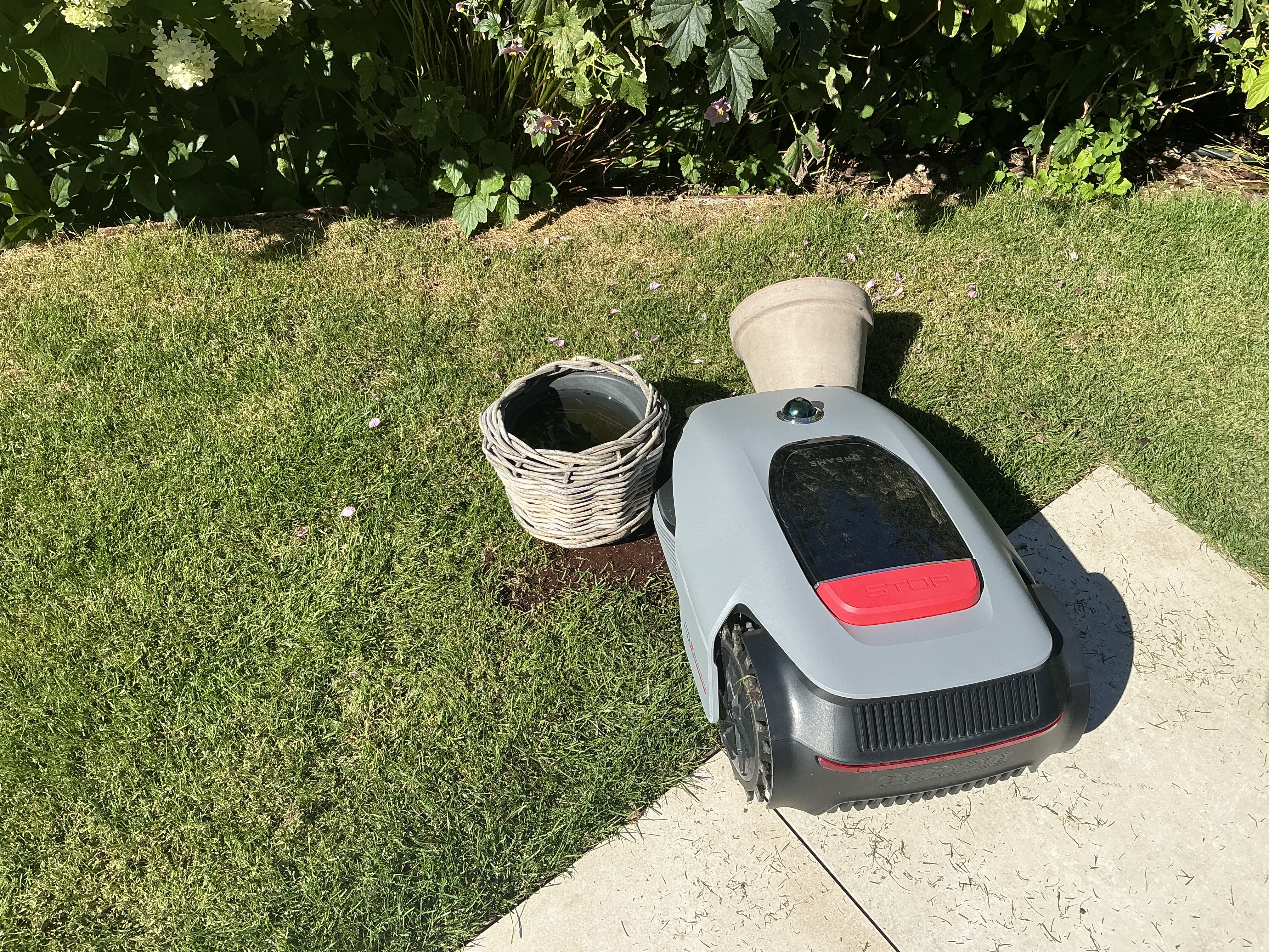

Obwohl die Hindernisserkennung eingeschaltet ist 5cm sollen erkannt werden) überfährt der Rasenroboter Gegenstände
