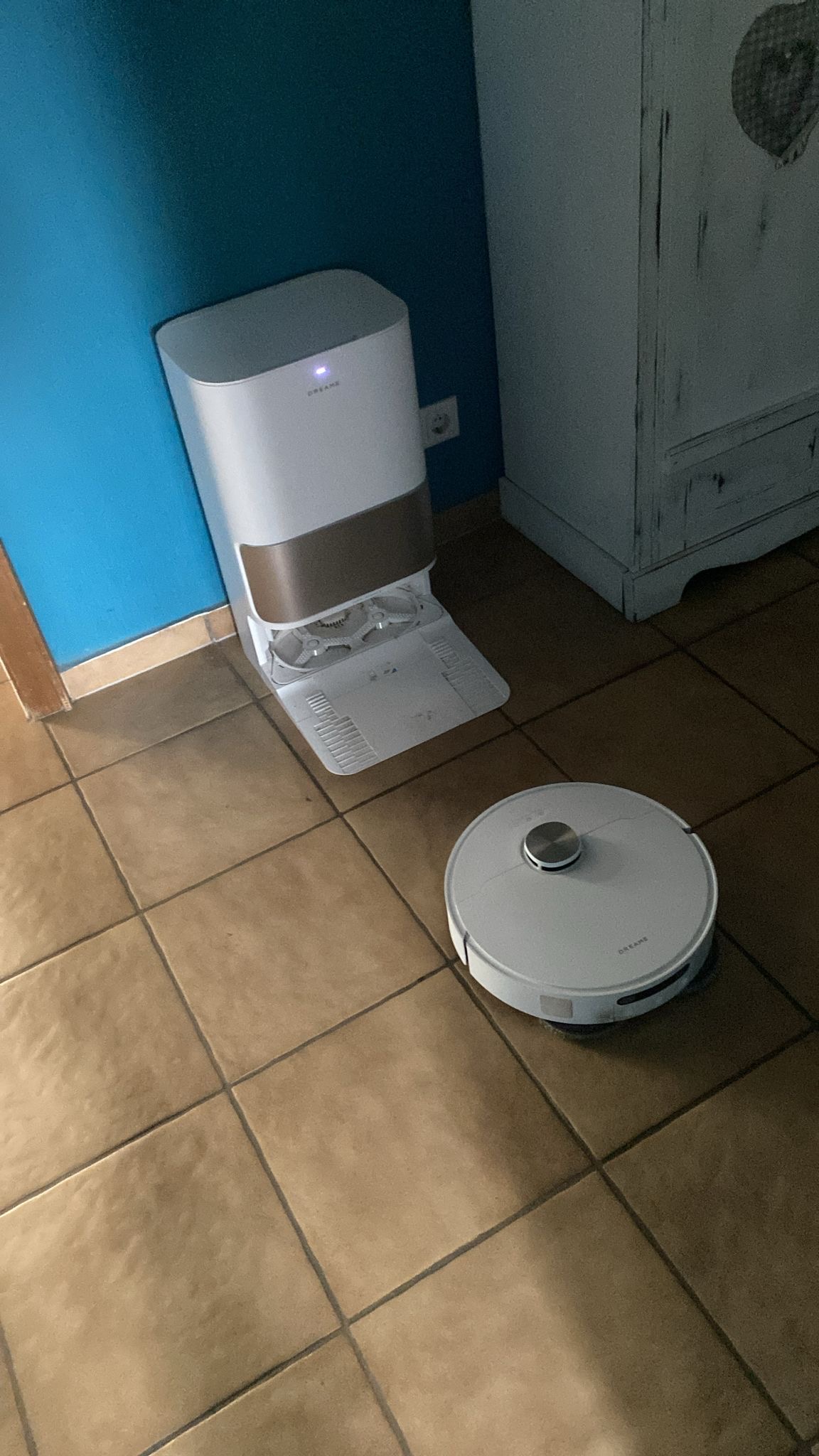

Hallo , ich habe eine Frage, mein Roboter ist ca 10 Monate alt , regelmäßig wird er manuell gereinigt .
Seit 2-3 Tagen wischt und saugt er nicht mehr vernünftig, verliert die Möppe und bleibt dann verkehrt herum vor der Basis stehen . Kann mir das überhaupt nicht erklären.

Hallo , ich habe jetzt den Roboter 2x auf Werkseinstellung zurückgesetzt, immer eine neue Karte und neue Daten eingegeben , trotzdem stellt er sich immer wieder vor die Docking Station und kommt die Rampe nicht hoch . Können Sie
Mir helfen ?
