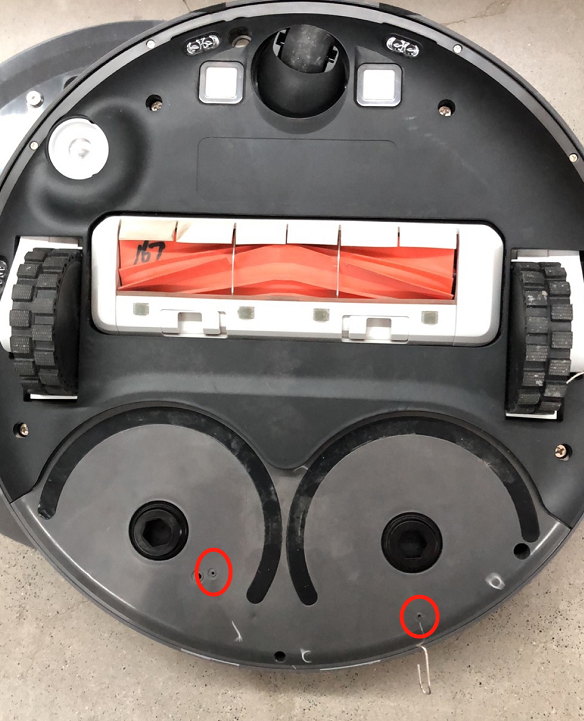

Seit einiger Zeit ist zu beobachten, dass die Wischleistung nicht mehr gut ist bzw. Sehr schnell nur noch trocken „gewischt“ wird. Wir haben neu Wischpads angebracht und den die zu wischende Fläche, bevor das Wasser getauscht wird, bereits verkleinert. Was können wir noch tun?
Herzlich Dank im Voraus.

Hallo! Kommt Wasser aus dem Wassertank des Roboters? Sie können die folgenden Methoden verwenden, um Folgendes zu überprüfen:
1. Entfernen Sie nach dem Waschen der Wischpads das Wischpad aus dem Wischpadhalter, setzen Sie nur den Wischpadhalter in den Roboter ein, starten Sie die Wischaufgabe von der Basisstation, warten Sie 5 Minuten und prüfen Sie, ob sich Wassertropfen auf dem Boden befinden.
2. Wenn im obigen Test kein Wasser herausfließt, entfernen Sie bitte den Wischpadhalter und verwenden Sie dann Eisendraht, Zahnstocher oder andere Gegenstände, um die Wasserauslässe an der Unterseite des Roboters zu stechen (siehe beigefügtes Bild). Überprüfen Sie, ob das Wischproblem behoben wird.
