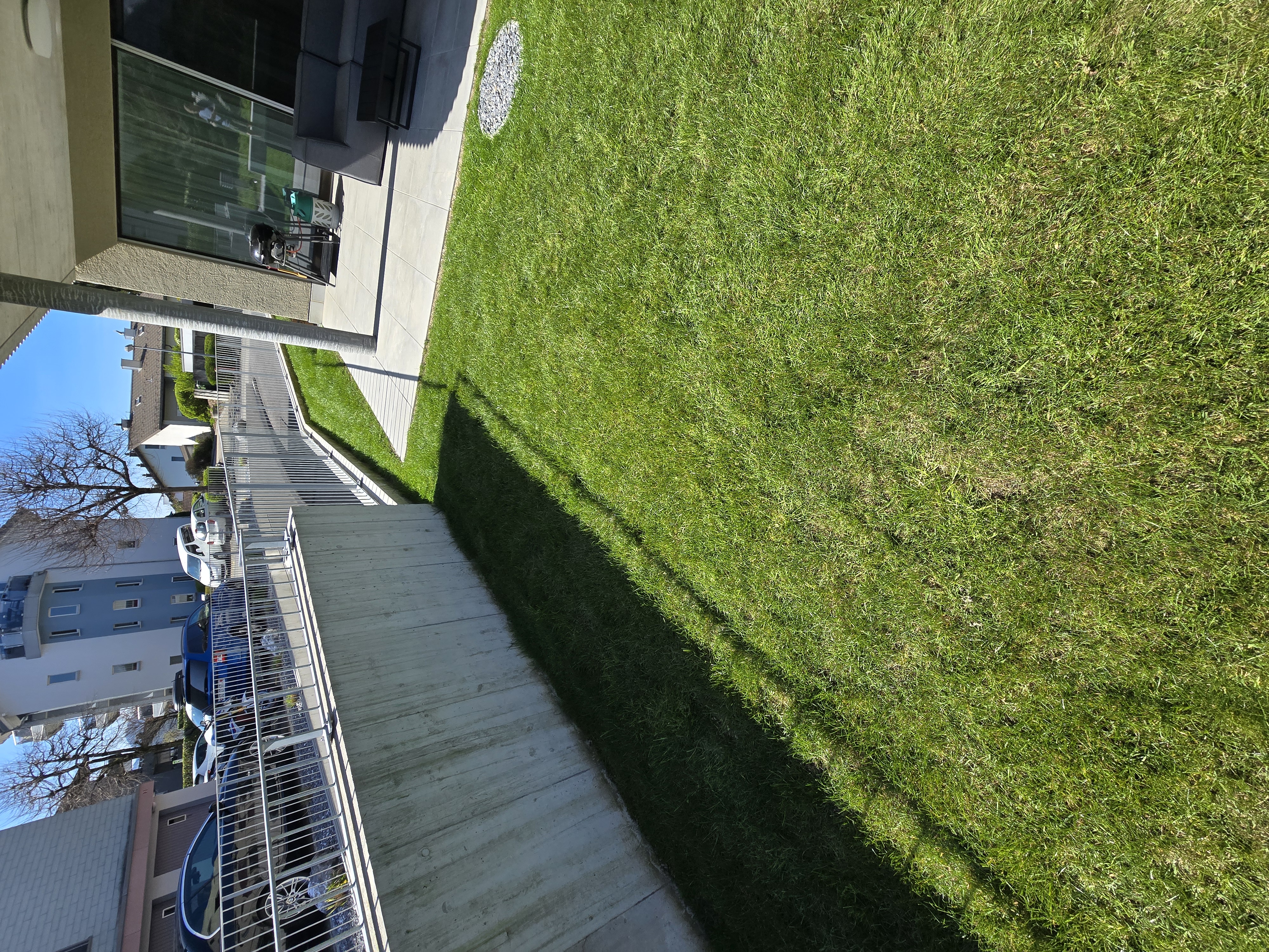

Ich habe eine grosse Mähzone, die vom Dreame A1 grundsätzlich problemlos abgedeckt wird.
Seitlich am Gebäude befindet sich jedoch ein kleiner grüner Streifen, der ebenfalls gemäht werden sollte. Dieser Bereich ist von der grossen Zone aus problemlos erreichbar, über einen festen Boden.
Beim Festlegen des Pfads in der App gelingt es mir jedoch nicht, innerhalb dieser zweiten Zone einen Start- oder Endpunkt zu setzen.
Wenn ich es richtig interpretiere, weist die App darauf hin, dass der erforderliche Abstand für einen Start- bzw. Endpunkt nicht eingehalten wird.
Meine Frage:
Gibt es eine Möglichkeit, diesen Mindestabstand in der App zu umgehen oder anzupassen, um auch schmale Flächen in die Route zu integrieren?
Oder gibt es eine andere empfohlene Vorgehensweise, um solche engen Zonen zuverlässig mähen zu lassen?
Vielen Dank für eure Unterstützung!

Grundsätzlich gibt es zwischen den beiden Flächen eine kleine grüne Rasenverbindung, also keine vollständige Trennung.
Ich habe das Ganze in einem Stück abgefahren, und beim Erstellen der Karte möchte der Roboter dann einen Pfad definieren.
Den Startpunkt kann ich problemlos in der Nähe der Ladestation setzen, aber ich kann nirgends einen Endpunkt setzen – egal, wo ich mich befinde.

Bild 1.......
5-4-2025 13:55:18 CH Übersetzen
da würde ich ein Arbeitsbereich machen und dann bei der engstelle in 2 zonen teilen. es ist doch schön bündig und er kann drüber mähen
