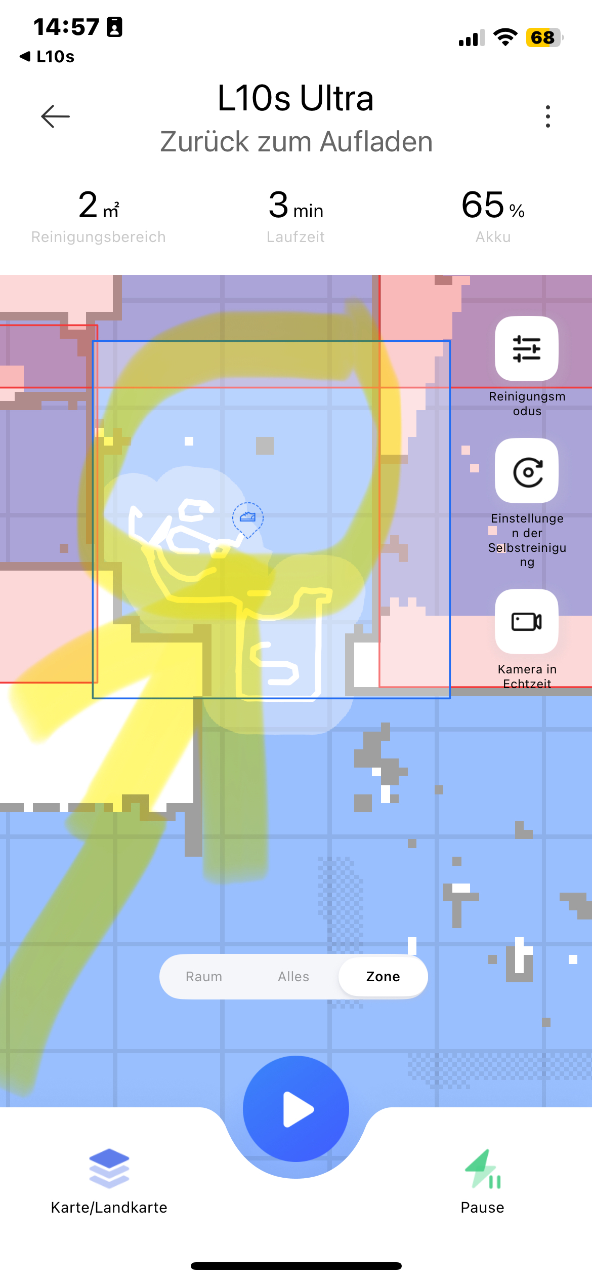

Lässt ein Bereich ungereinigt
Ein Bereich im Flur wird nie gereinigt. Mehrmals beobachtet. Auch bei der Zonen -Reinigung wird dieser Bereich ungereinigt.
PS. Eine Wand ist ein Spiegelschrank bis zum Boden.
Wie kann ich das Beheben?
