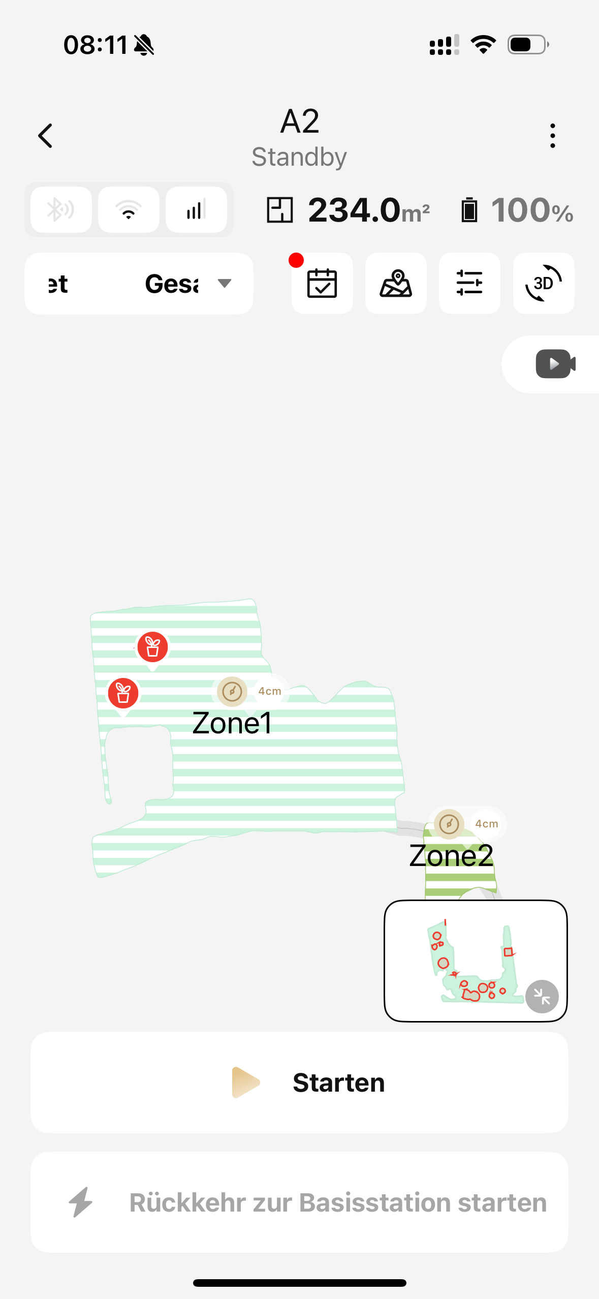

Ich habe Probleme mit dem zeitgesteuerten Start. Obwohl eingestellt und gespeichert beginnt der Roboter nicht zur hinterlegten Zeit. Das habe ich nun schon mehrmals versucht. Dazu muss ich sagen, dass es auch immer einen roten Punkt im Button zur Zeitsteuerung gibt. Was soll mir der sagen? Im Anhang ein Bild dazu.
Das zweite Thema ist die Richtungseinstellung zum Mähen. Ich habe hier Schachbrett hinterlegt. Allerdings mäht der Roboter immer nur in eine Richtung. Hat da jemand schon mehr Erfahrungen.

2. Einstellungen zur Mährichtung: Gehen Sie zur Geräteseite in der APP. Aktivieren Sie den Schalter für den benutzerdefinierten Bereich im Abschnitt "Schnittpräferenzen" und wählen Sie den spezifischen Bereich zur Einstellung der Mährichtungenparameter. Nach Abschluss kehren Sie zur Karte zurück und klicken am unteren Ende der Karte auf die Schaltfläche "Speichern".

Inzwischen funktioniert der zeitgesteuerte Start als auch der Wechsel der Mährichtung. Einen Fehler konnte ich bei mir nicht feststellen.
19-4-2025 08:50 DE Übersetzen
Die Hinweise von Dreame haben eigentlich nicht mehr gebracht, als auch in der DOKU beschrieben. Da lagen die Fehler nicht.
19-4-2025 08:48 DE Übersetzen
