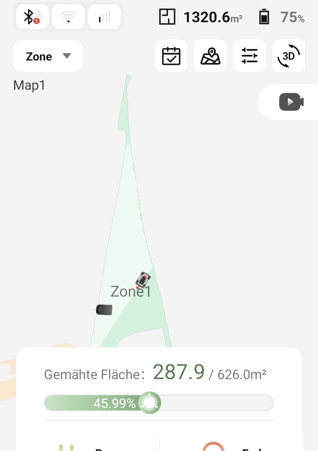

2. Känguru-Roboter?
Mein Rasen sieht, grob betrachtet, wie ein sehr spitzes Dreieck aus. Nachdem der Rasen gemäht wurde, gestaltet sich das Randmähen in der Spitze oft wie folgt: der Mäher fährt in die Spitze, kehrt und befindet sich ca. 1,5m auf dem Rückweg wenn er plötzlich stehen bleibt und die Meldung ausgibt, dass sich der Roboter nicht mehr in der Zone aufhalte. Ein Blick auf die App bestätigt: tatsächlich scheint sich der Roboter ca. 1,5 bis 2m außerhalb der Zone zu befinden (als wäre er aus der Spitze des Dreiecks herausgesprungen). Wenn ich dann zum angegebenen Ort marschiere, um den Roboter wieder einzufangen, stelle ich fest, dass er sich tatsächlich aber doch noch (ca. 1,5m) IN der Zone befindet. Einen typischen Screenshot muss ich Euch leider schuldig bleiben, da ich ihn statt zu übertragen, leider löschte. Aber der nächste Sprung aus der Zone kommt bestimmt! Das begefügte Foto zeigt den Roboter "außerhalb" der Zone, was er natürlich in Wirklichkeit NICHT ist. Die Zone endet ca. 1,5m hinter dem Roboter, wo er ja unmittelbar zuvor auch selbst langgefahren ist.

Auf dem Foto steht der Mäher eindeutig innerhalb der Rasenfläche. Die in der App angezeigte Abweichung lässt sich ohne den gelöschten Screenshot leider nicht genauer beurteilen. Beim nächsten Auftreten wäre deshalb ein Screenshot der Karte zusammen mit einem Foto der tatsächlichen Position besonders hilfreich. Zusätzlich sollten der LiDAR-Sensor auf der Oberseite sowie die Kameras vorsichtig gereinigt und vollständig trocken sein. Danach kann der Mäher an einer freien Stelle innerhalb der kartierten Zone neu gestartet werden.

Ein weiteres Phänomen möchte ich mitteilen. Der Mäher arbeitet sich auf meinem Rasen (siehe Bild) immer von unten nach oben durch. Er beginnt auf Höhe der Station und arbeitet sich entsprechend der vorgegebenen Mährichtung immer von unten nach oben durch. Was ja so erstmal kein Problem darstellt. Aber: anstatt die Zone komplett bis in die Spitze fortzusetzen, lässt er die Spitze zunächstmal ungemäht. Er fährt dann erstmal lieber über immer den gleichen Weg von oben über den bereits gemähten Rasen nach unten und mäht die untere Zone teilweise (!), bis er sich dann irgendwann plötzlich entscheidet, doch den oberen Teil zu Ende zu mähen. Natürlich kehrt er über genau den gleichen Weg, über den er zuvor von oben nach unten abgehauen war, zurück. Dann mäht er den oberen Teil zu Ende und fährt nach getaner Arbeit abermals über den exakt gleichen Weg wieder nach unten, um den unteren Bereich fertigzumähen. Grundsätzlich ist mir das ja egal wenn er sich nicht entscheiden kann, alles in einem Rutsch zu mähen. Soll er hin und her fahren wie er möchte. Aber so langsam entsteht ein Trampelpfad auf seiner imaginären Autobahn von erst Nord,  dann Süd, dann zum Fertigstellen doch wieder erst nach Nord, um zum Schluss im Süden sein Werk zu beenden.Beim Betrachten des Bildes bitte beachten, dass ich aus dem Bild ganz herausgezoomt bin, um die ganze Zone zeigen zu können. Selbstverdtändlich ist die Spitze der Zone nicht enger als der Mäher breit ist! Dieses Thema wurde zuletzt von Jochen am 16-8-2026 12:28 bearbeitet Dieses Thema wurde zuletzt von Jochen am 17-8-2026 21:58 bearbeitet

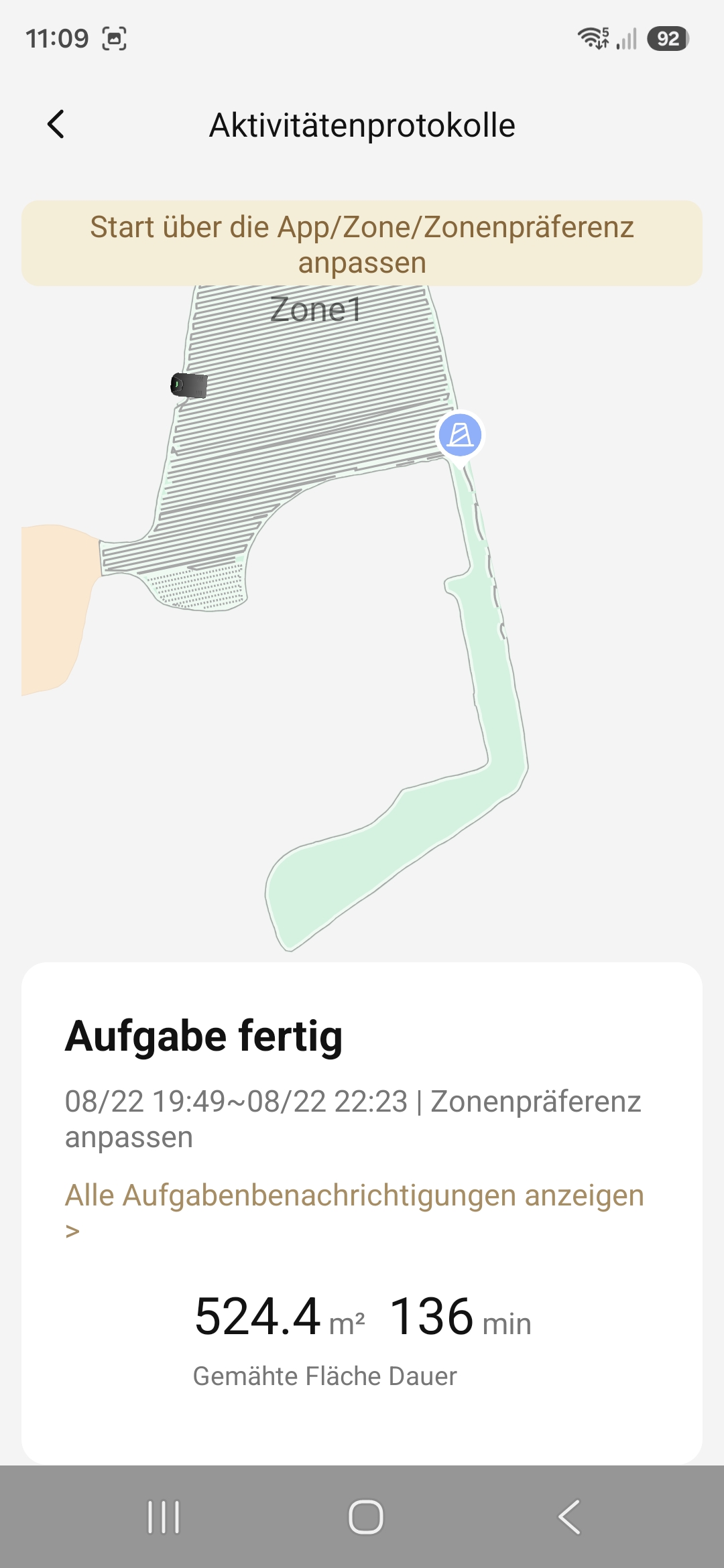

Gestern ist wieder etwas Interessantes passiert:
Der Roboter meldete nach 524m² (von 623m²) plötzlich, dass er fertig sei. Ich hatte mich schon gewundert, warum er plötzlich in den Randmähmodus wechselte. Aber ich dachte, 'Naja, dann mäht er eben erst den Rand statt hinterher nach Fertigstellung. Ist ja wurscht.'
Doch als er rundherum war, machte er Feierabend. Auf der App wurden die fehlenden 100m² als gemäht angezeigt.
Das Mähprotokoll bestätigt jedoch, dass er noch gar nicht fertig war. Da muss ich jetzt nochmal manuell bei.
