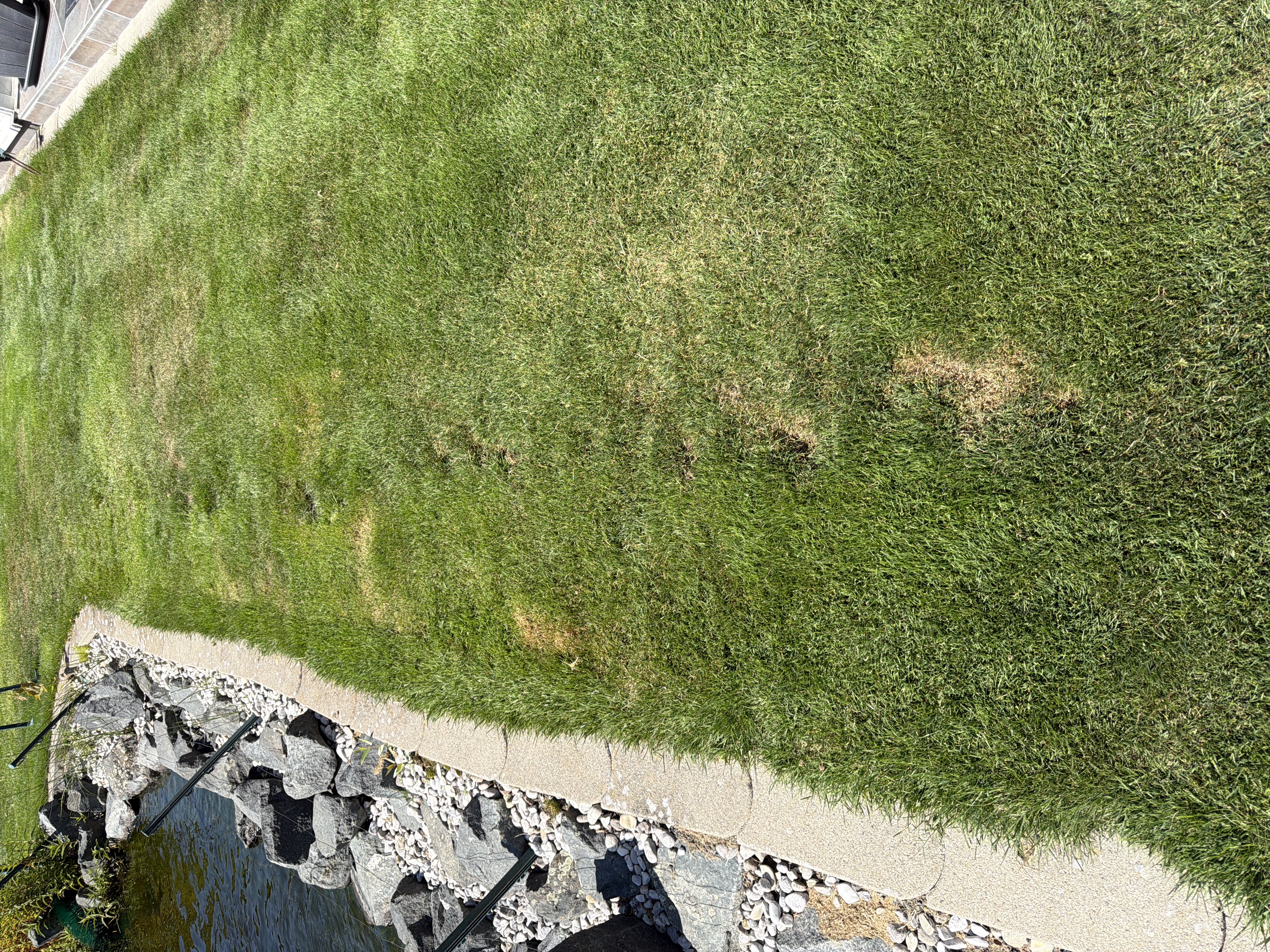

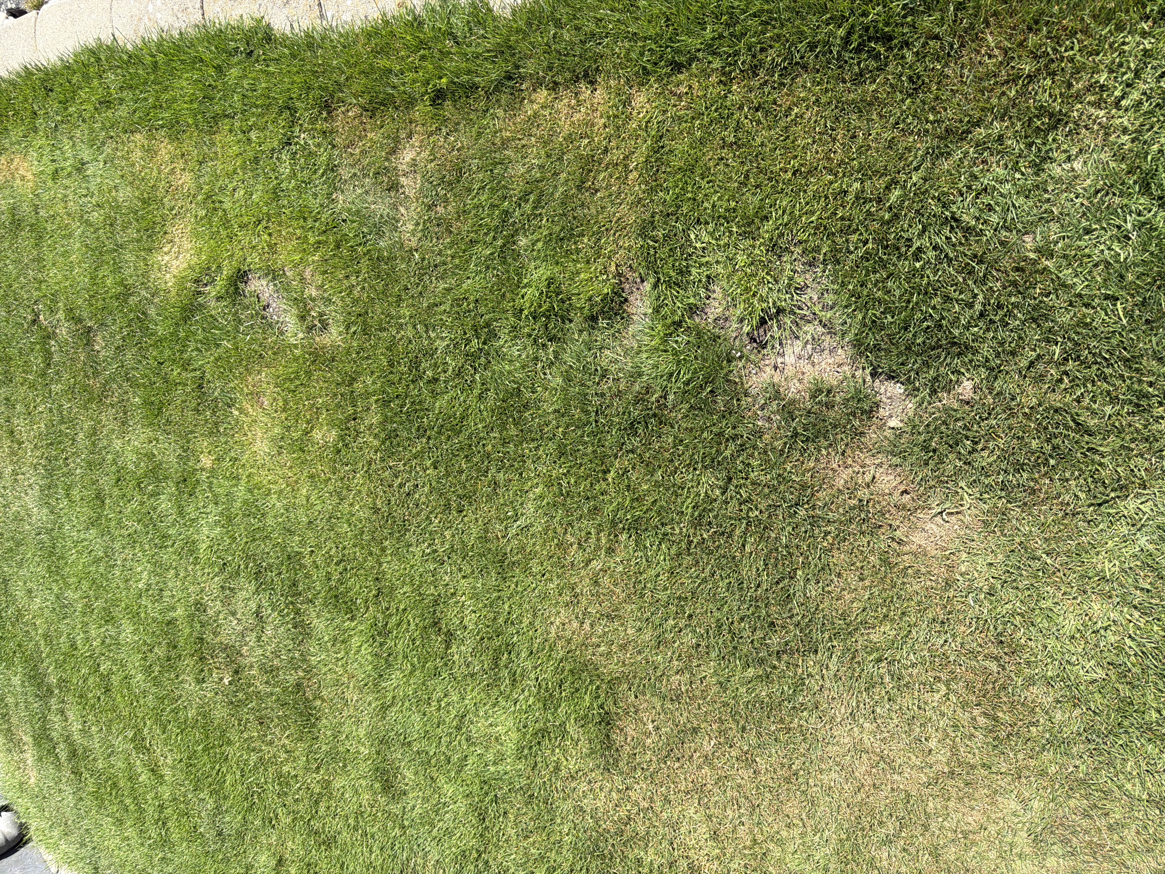

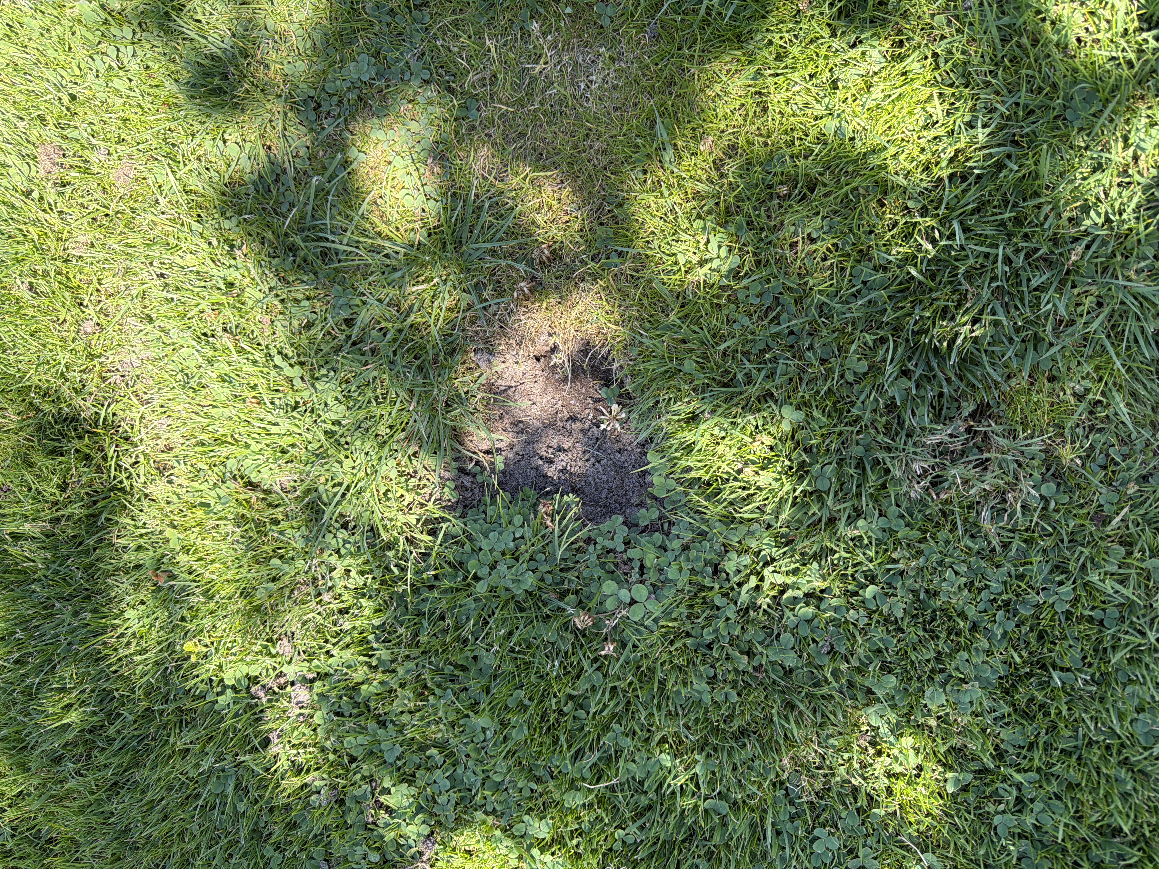

Mein Automover gräbt im ganzen Garten Löcher, das nervt mich sehr. Auch wenn ich die Löcher zu mache gräbt er wieder neue. Ich habe beobachtet das beim drehen ein Rad durchdreht und das ohne Steigung oder das die Räder verschmutzt sind. Mein Sohn hat das gleiche Problem beim gleichen Mäher.
Ich hatte vorher einen Husqvarna Mäher, da lief alles prima.
Da muss man überlegen ob ich ihn wieder verkaufe oder ob es eventuell ein Update gibt wo so ein Fehler behoben wird?
