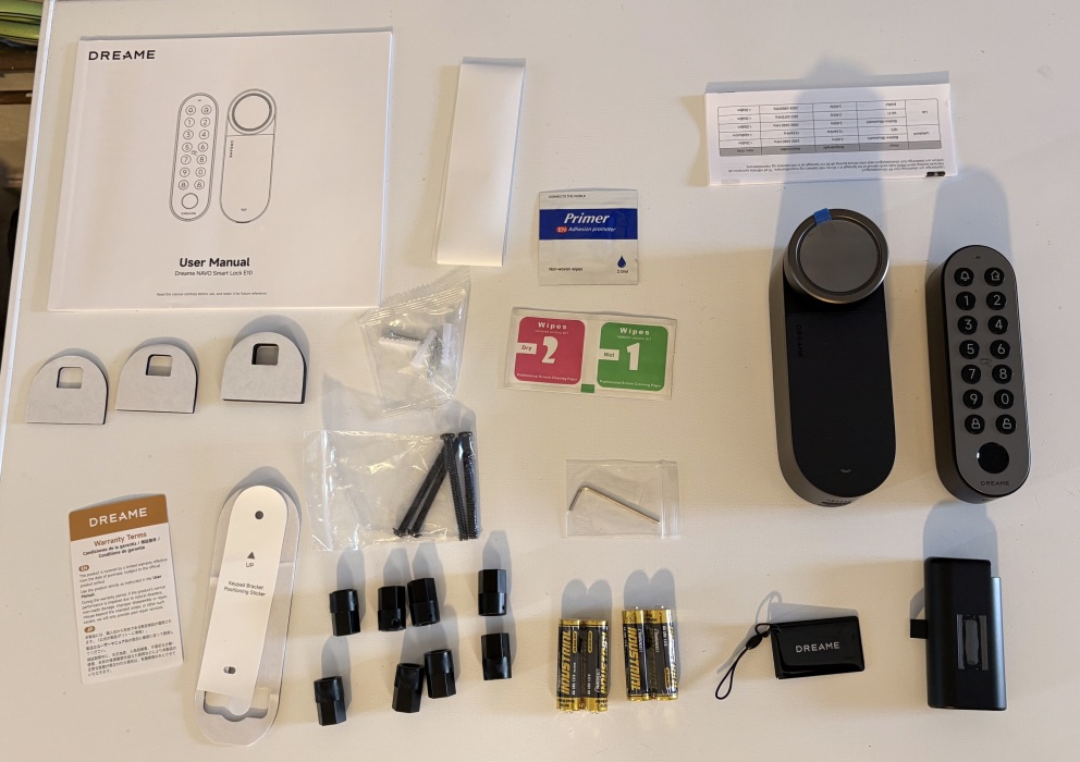

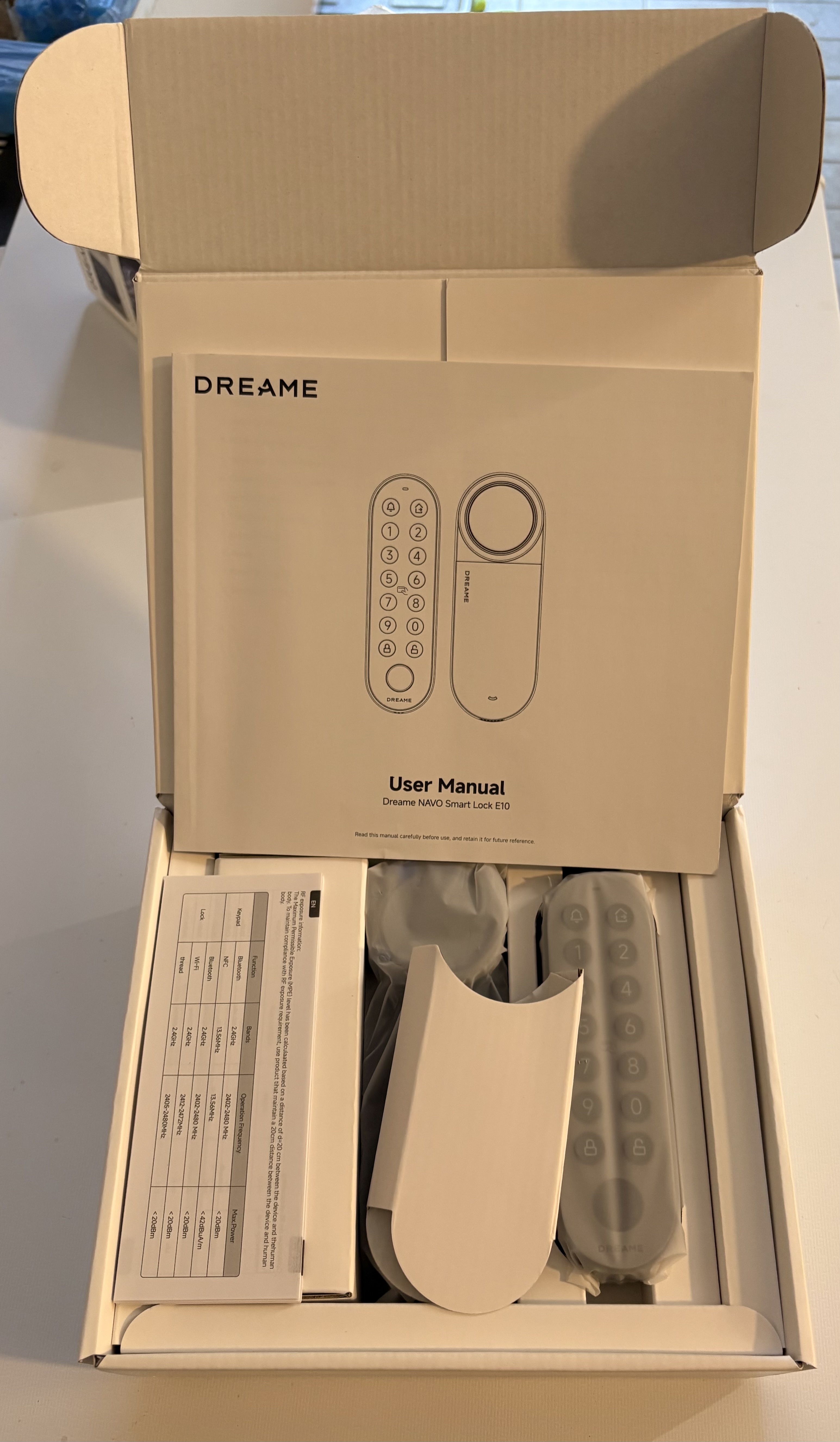

Der Karton ist Robust und hält den einen oder anderen Sturz ab. Jetzt wurde der Inhalt geprüft, es war auf den ersten Blick alles sehr gut verpackt und lag sicher an seinem Platz. Dreame hat an alles gedacht, es liegen sogar 4 Batterien mit bei. Der Akku von Schloss hatte bei mir 31 Prozent (nicht das es bei den Produkten mal zur tiefen Entladung kommt).
Nachdem ich die Batterien und den Akku eingesetzt habe meldeten sich beide Bedienelemente. Die Halter vom Schloss und Tastenfeld lassen sich mit einem Fingerdruck sehr gut lösen. Den Halter vom Schloss steckt man einfach über den Schliesszylinder und befestigt ihn mit 3 Mahnschrauben zusätzlich hält ein doppelseitiges Klebegummi. Die Installation war Kinderleicht, aber trotzdem hält es Bomben fest. Jetzt muss der Schlüssel ins Schloss und man steckt das Bedienschloss über den Schlüssel in den Halter.
Die Kalibrierung lief bei den ersten beiden Versuche nicht durch, ich bin bei Punkt 6 nicht weitergekommen. Die Kalibrierung wurde immer wieder abgebrochen. Man muss die Tür in Punkt 6 für 30 sec. auf und zu machen über 20 Grad und beim schließen 5 sec. warten. Bei 3 mal hat das Schloss dann mehrmals gepiept, danach ging es. Jetzt musste noch das Bedienfeld eingerichtet werden. Ich habe erstmal nur einen Pin und mein Fingerabdruck eingerichtet. Die nächsten Tage wird noch die NFC Karte eingerichtet. Das Geofencing muss ich erstmal Testen, die Tür Entriegelt wohl bei 100m, das wäre mir etwas weit weg vom Haus.
