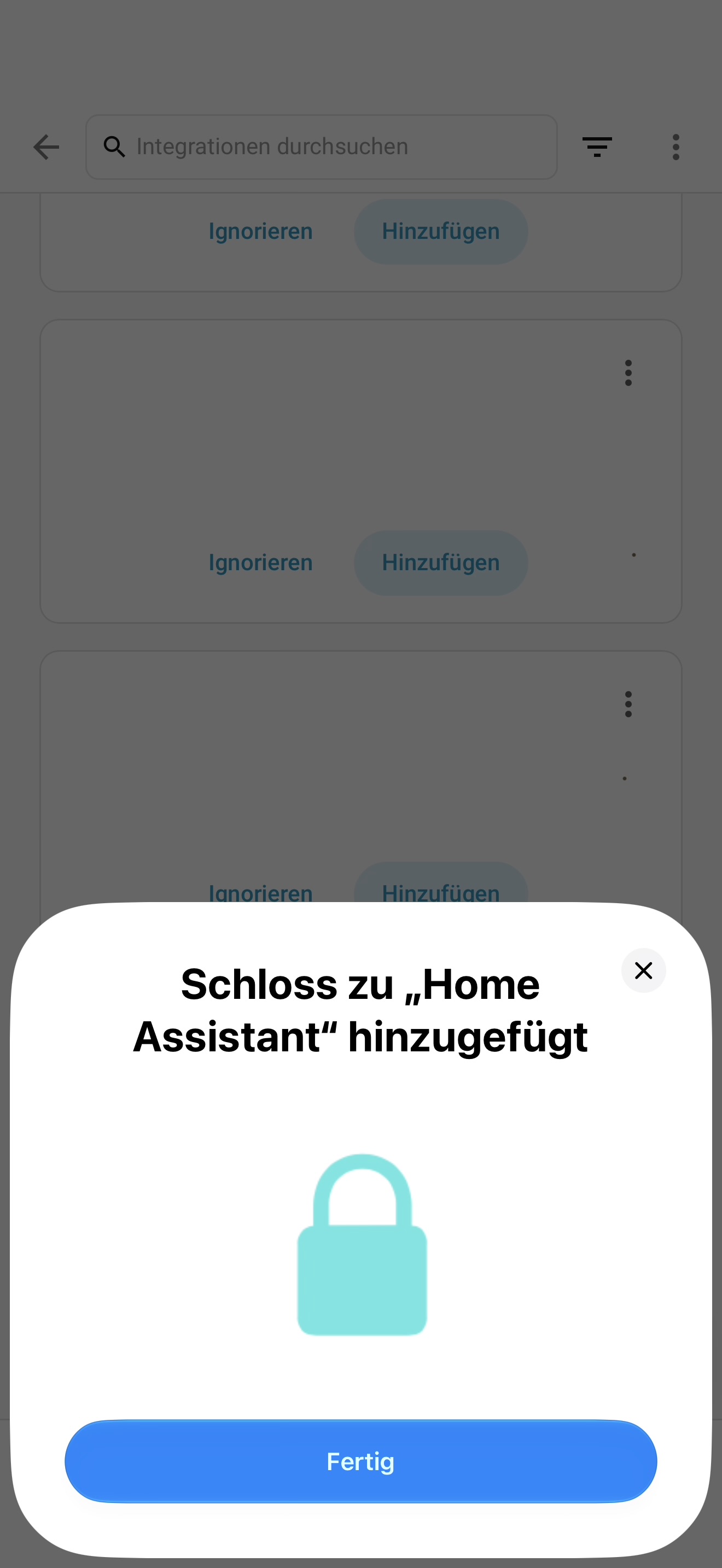

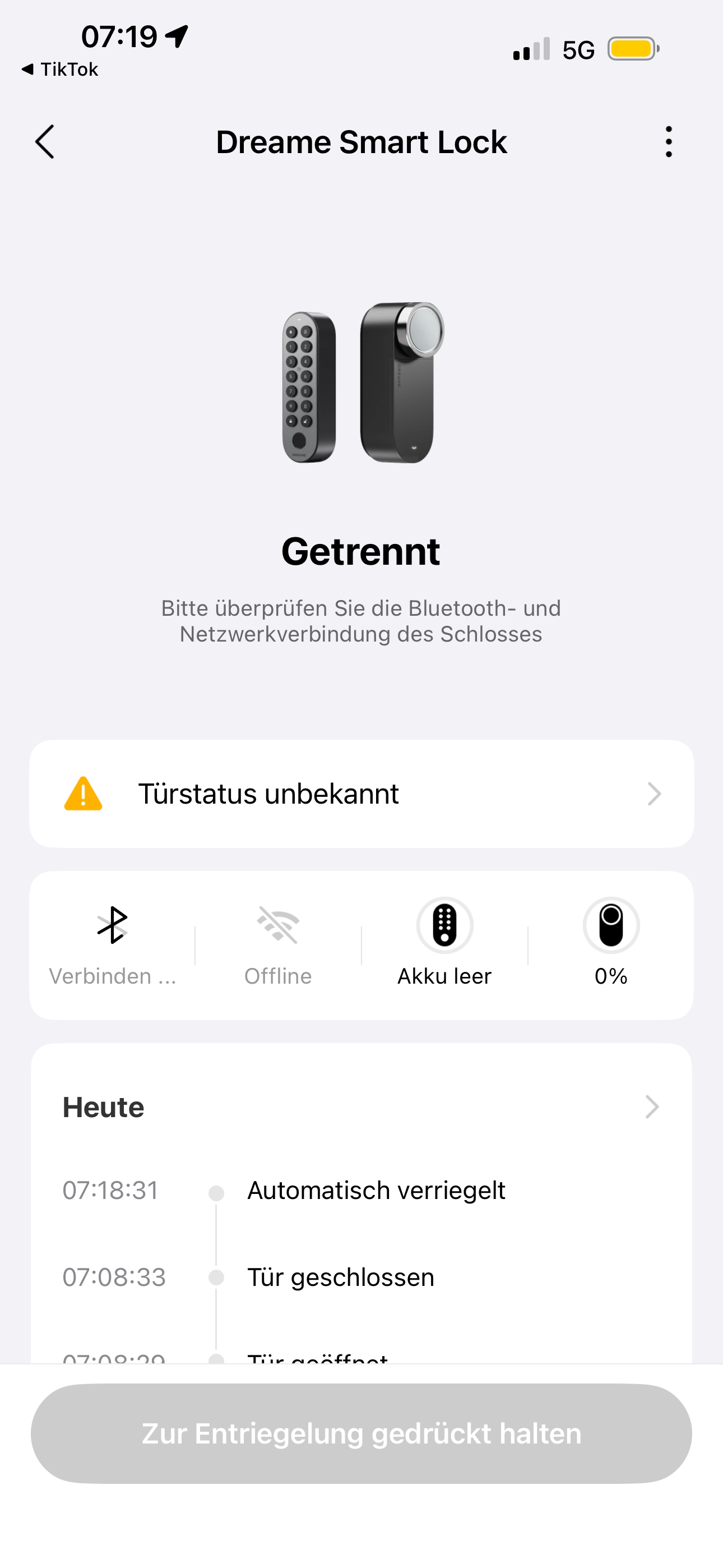

So bin ich vorgegangen:

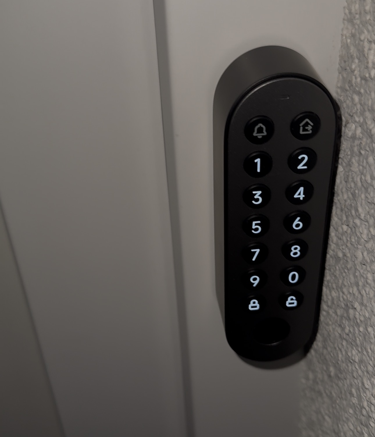

1. Reset-Taste am Schloss ca. 3 Sekunden halten.
2. Entsperr-Taste am Ziffernblock drücken.
3. Kurz warten und den Akku entfernen.
4. Akku wieder einsetzen und ein paar Sekunden warten.
5. HomeKit-Code scannen und die Einrichtung abschließen.

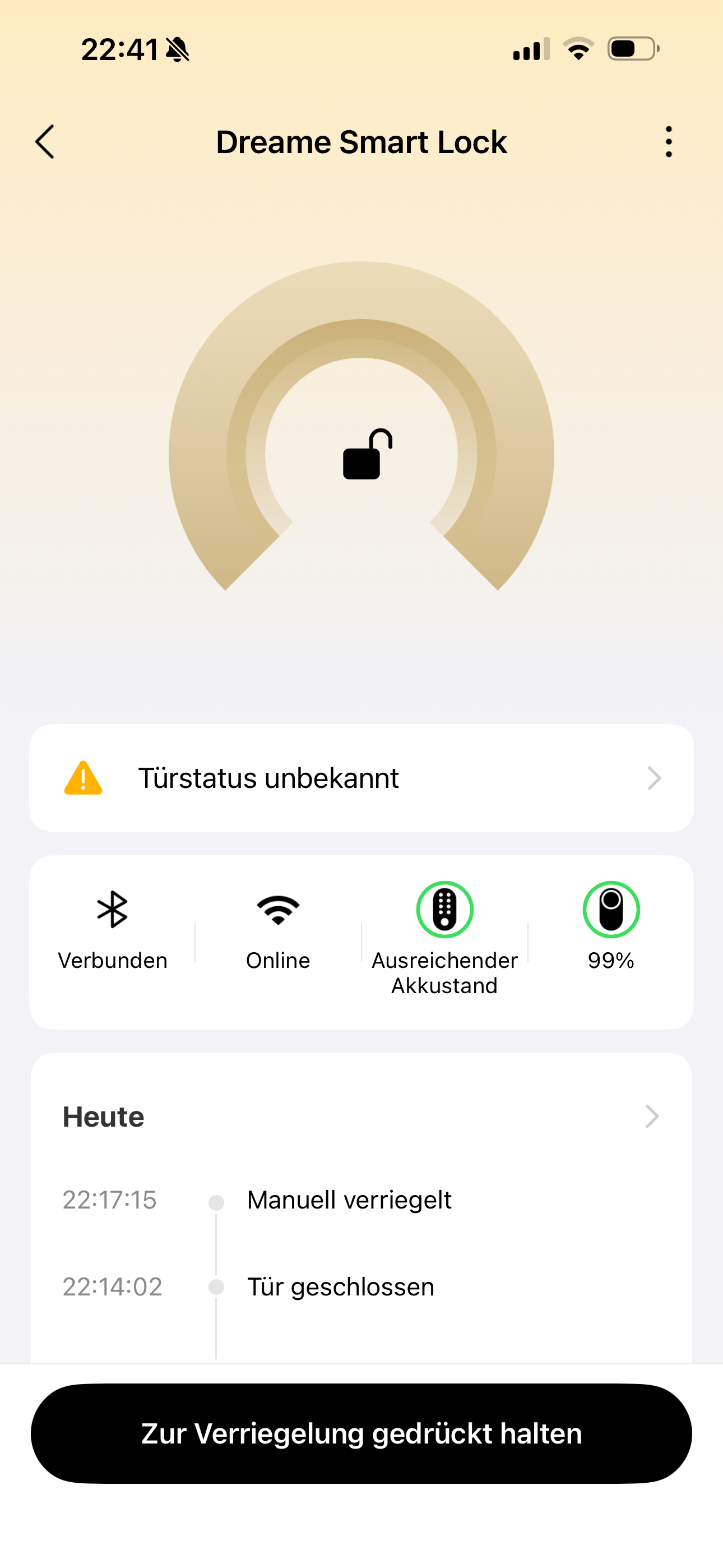

6. Danach die Dreame-App neu einrichten, inklusive Kalibrierung und Einstellungen.
So hat es bei mir funktioniert. 🤩
