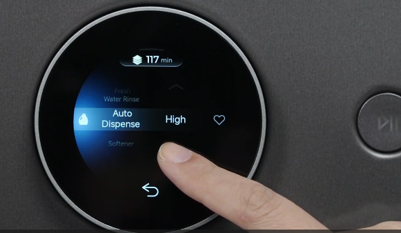

[Waschmaschine L9] Enttäuscht von der automatischen Dosierung
wie auch schon in einem anderen Beitrag beschrieben bin ich ebenfalls enttäuscht von der automatischen Dosierung des Waschmittels. Die Wäsche wirkt nicht frisch und riecht nach nichts. Nach 10 Wäschen ist kaum Waschmittel aus der Kammer verbraucht, obwohl die Dosierung auf "Hoch" steht.
Ich bitte dreame da dringend die Software anzupassen und entweder die Menge in Milliliter einstellbar zu machen oder generell die Menge zu erhöhen.
So ist die automatische Dosierung nicht zu gebrauchen. Und das soll ja nicht der Sinn dahinter sein.

die L9-Waschmaschine dosiert pro Waschgang normalerweise etwa 45 ml Waschmittel und ca. 10 ml Weichspüler. Darüber hinaus verfügt unsere Waschmaschine über ein automatisches Wiege- und Erkennungssystem, das die Dosiermenge entsprechend der tatsächlich eingefüllten Wäschemenge anpasst.
Sollte der Verbrauch Ihres Geräts im Vergleich zu den oben genannten Werten deutlich geringer ausfallen, empfehlen wir Ihnen, sich zeitnah über die unten angegebene E-Mail-Adresse an unser Kundendienstteam zu wenden, damit wir den Fall weiter prüfen können.

In welcher Einstellung werden die 45ml dosiert ? Smart, Weniger, Mittel, Mehr ?
Vielen Dank.
19-8-2026 05:44 DE Übersetzen
Dreame Support DE 3 Beitrag
Guten Tag, vielen Dank für Ihr Feedback. Die Dosiermenge von 45 ml entspricht der Einstellung „Hoch“. Bitte prüfen Sie zunächst, ob die automatische Dosierung aktiviert ist. Wenn die automatische Dosierung aktiviert ist und der Waschmittelverbrauch dennoch ungewöhnlich gering erscheint, empfehlen wir Ihnen, die S/N (Seriennummer) des Geräts, den Kaufbeleg sowie die bisherigen Prüfungsergebnisse an unser Aftersales-Team unter aftersales@dreame.tech zu senden. So kann der Fall weiter geprüft und die notwendige Unterstützung bereitgestellt werden. Vielen Dank für Ihre Unterstützung und Ihr Verständnis.
