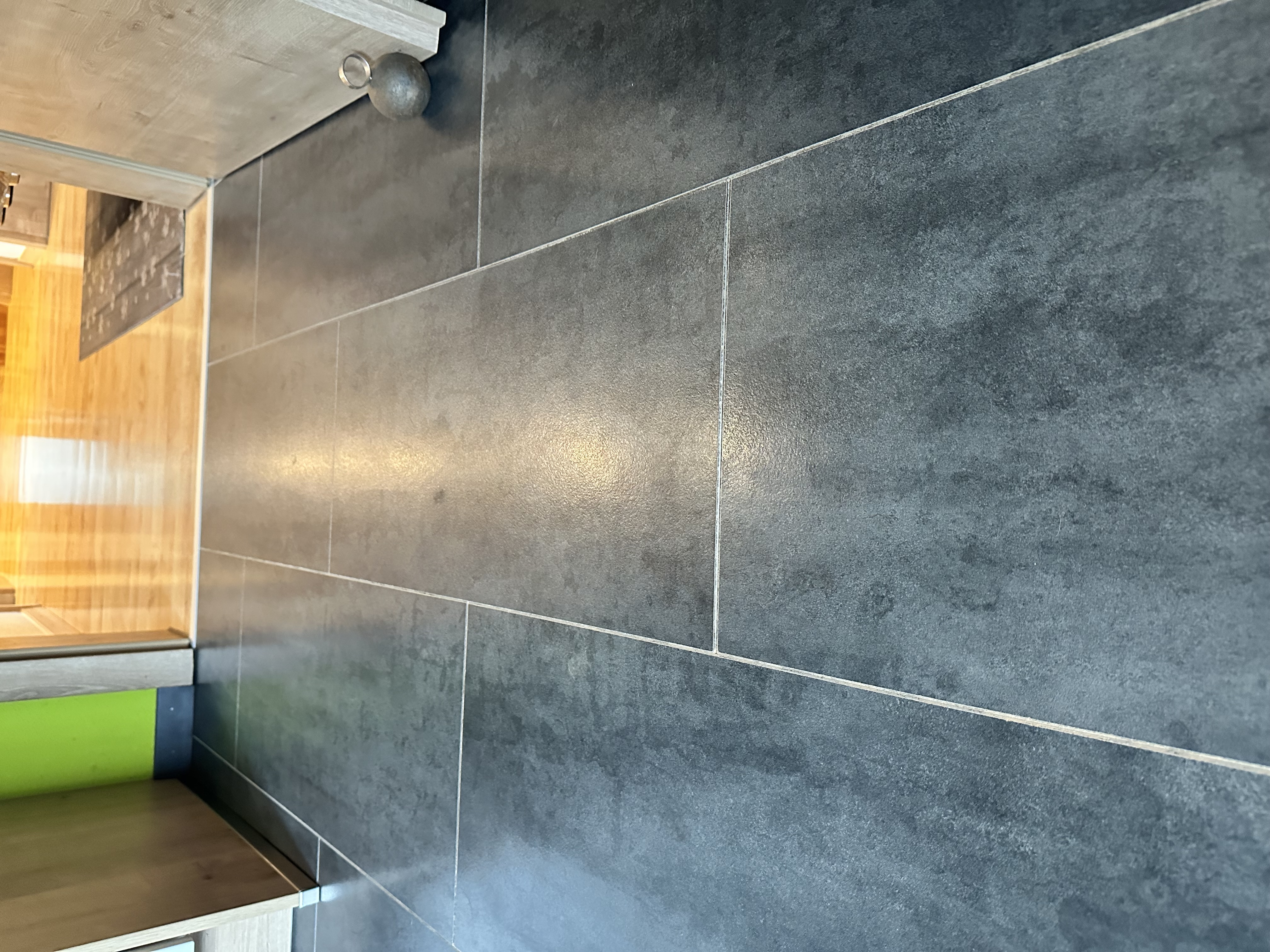

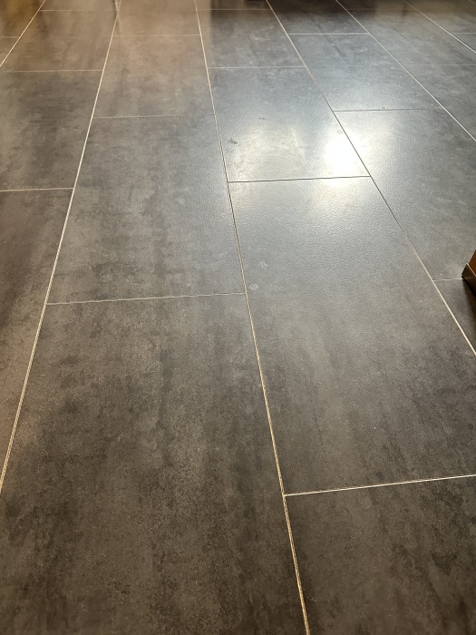

Habe meinen Dreame jetzt 2 Wochen. Anfangs war er super und nun hinterlässt er Flecken und schlieren.

Danke es wird nur das gelieferte Mittel benutzt, und die schlieren sind auch nach dem trocknen deutlich sichtbar. Auch die Saugleistung auf dem Teppich hat deutlich nachgelassen
