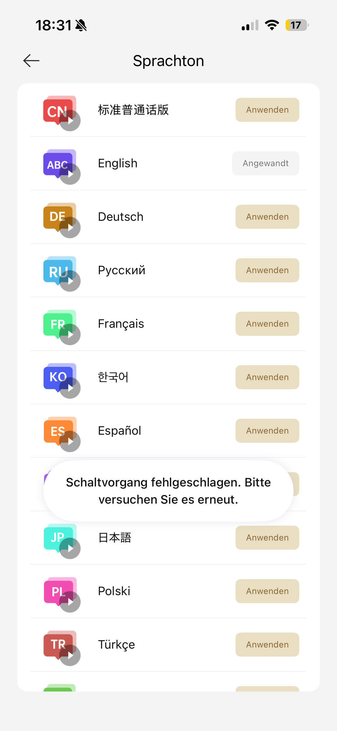

Mein Matrix 10 Ultra hat spontan die Robotersprache von Deutsch auf Englisch gestellt und lässt sich nicht mehr auf Deutsch umstellen. Andere Sprachen gehen aber schon. Die App blieb Deutsch. Wie kann ich das Problem beheben?

Hallo, ich nutze die Sprachassistenz Funktion nicht, habe sie aber jetzt ausprobiert. Da Schein ein Fehler im System zusein.
Hallo liebes Dreame Team, es scheint ein Fehler mit der Spracheinstellung zugeben. Ich habe die Nachricht die kommt als Foto hinterlegt. Könnt ihr den Fehler bitte beheben.
