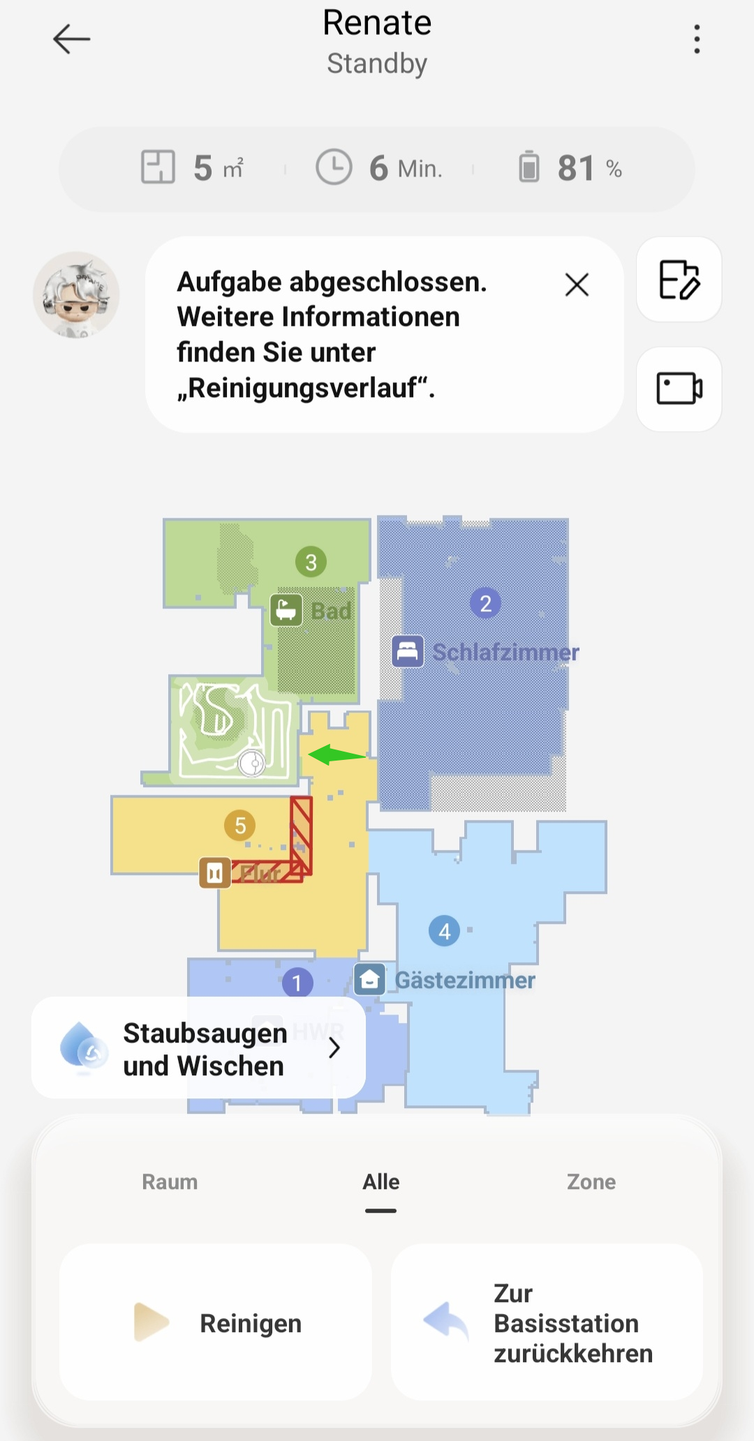

Woran kann es luefen das mein Saug-Wischroboter einen raum nicht mehr als einen erkennt und nur noch teilweise reinigt
Samy 1 Beitrag
Du meinst den Bereich im Bad? Da scheint der Teppich etwas ungünstig zu liegen.
anhand Ihres Screenshots möchten wir Sie zunächst bitten zu prüfen, ob sich an der durch den grünen Pfeil markierten Stelle möglicherweise eine geschlossene Tür oder ein anderes vorübergehendes Hindernis befindet. Dies könnte dazu führen, dass der Roboter den Flurbereich als nicht erreichbar einstuft und deshalb nur einen Teilbereich reinigt.
Bitte überprüfen Sie außerdem, ob für den Teppich im Badezimmer eine spezielle Reinigungseinstellung hinterlegt wurde, beispielsweise „Umgehen“ oder eine ähnliche Option. In diesem Fall könnte der Roboter seine Reinigungsroute entsprechend anpassen oder bestimmte Bereiche überspringen.

Bei überlappenden oder verschobenen Kartenbereichen kann es zu Navigationsfehlern und ausgelassenen Flächen kommen. In diesem Fall empfehlen wir, die Karte wiederherzustellen oder neu zu erstellen.
Kontrollieren Sie, ob sich im Eingangsbereich des betroffenen Bereichs Hochflorteppiche, Kabel oder ähnliche Gegenstände befinden. Diese können von der Hinderniserkennung als Hindernis eingestuft werden.
