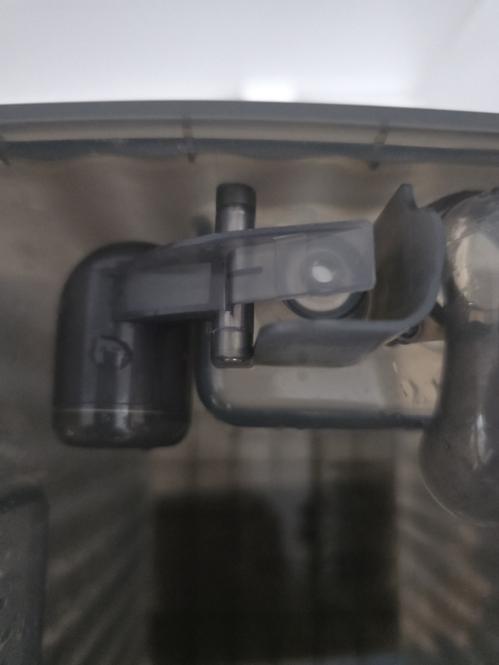

Die linke Seite funktioniert in allen getesteten Konstellationen, das Problem betrifft beim Wechsel der Mopps ausschließlich die rechte Seite. (Bild 1)
Zur Orientierung: Wenn man vor der Station steht und auf die Station schaut, ist es die Seite, auf der sich auch der Knopf zum Öffnen der Tür befindet.

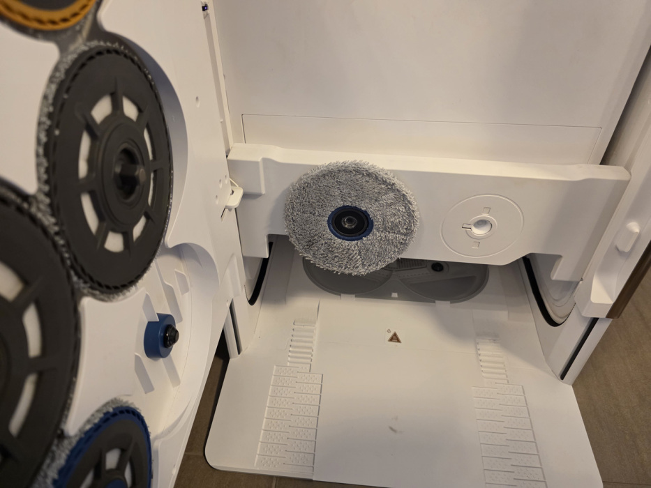

Der rechte Mopp bleibt beim Wechselversuch in der Tür hängen, der Transportträger fährt dabei grundsätzlich in die richtige Position und der Aufnahmevorgang wird auch hörbar gestartet. Der Mechanismus fährt aus, schafft es aber bei der rechten Position meistens nicht, den Mopp aus der Tür zu lösen bzw. am Transportträger aufzunehmen.
Wenn man manuell "eingreift" und die Tür öffnet kann man erkennen:
der Transportträger ist ausgefahren, der linke Mopp wurde bereits korrekt per Magnet aufgenommen und der rechte Mopp hängt weiterhin in der Tür.

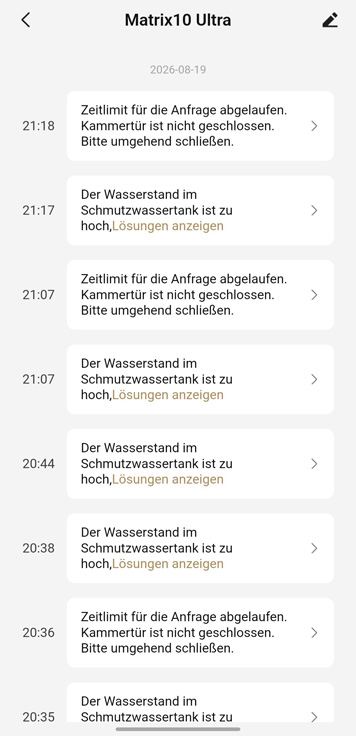

Zusätzlich kommt bei einem fehlgeschlagenen Wechsel, bei dem der rechte Mopp nicht aufgenommen wurde, die Meldung:
„Der Wasserstand im Schmutzwassertank ist zu hoch.“ (Bild 2)
Das passiert ausschließlich in Verbindung mit dem fehlgeschlagenen Moppwechsel. Das Verhalten hatten andere hier im Forum auch bereits gemeldet.
Der Wasserstand war dabei definitiv nicht zu hoch. Im Tank befanden sich nach meinen Tests lediglich ungefähr 2 cm Wasser, also nur leicht bis oberhalb des Schmutzsiebs. Der Kontaktschalter war ebenfalls unauffällig und war in der nicht-voll Position (Bild 3)
Die Wasserstandsmeldung erscheint also zumindest in meinem Fall offensichtlich als Folge des fehlgeschlagenen Moppwechsels und nicht, weil der Schmutzwassertank tatsächlich voll wäre.
