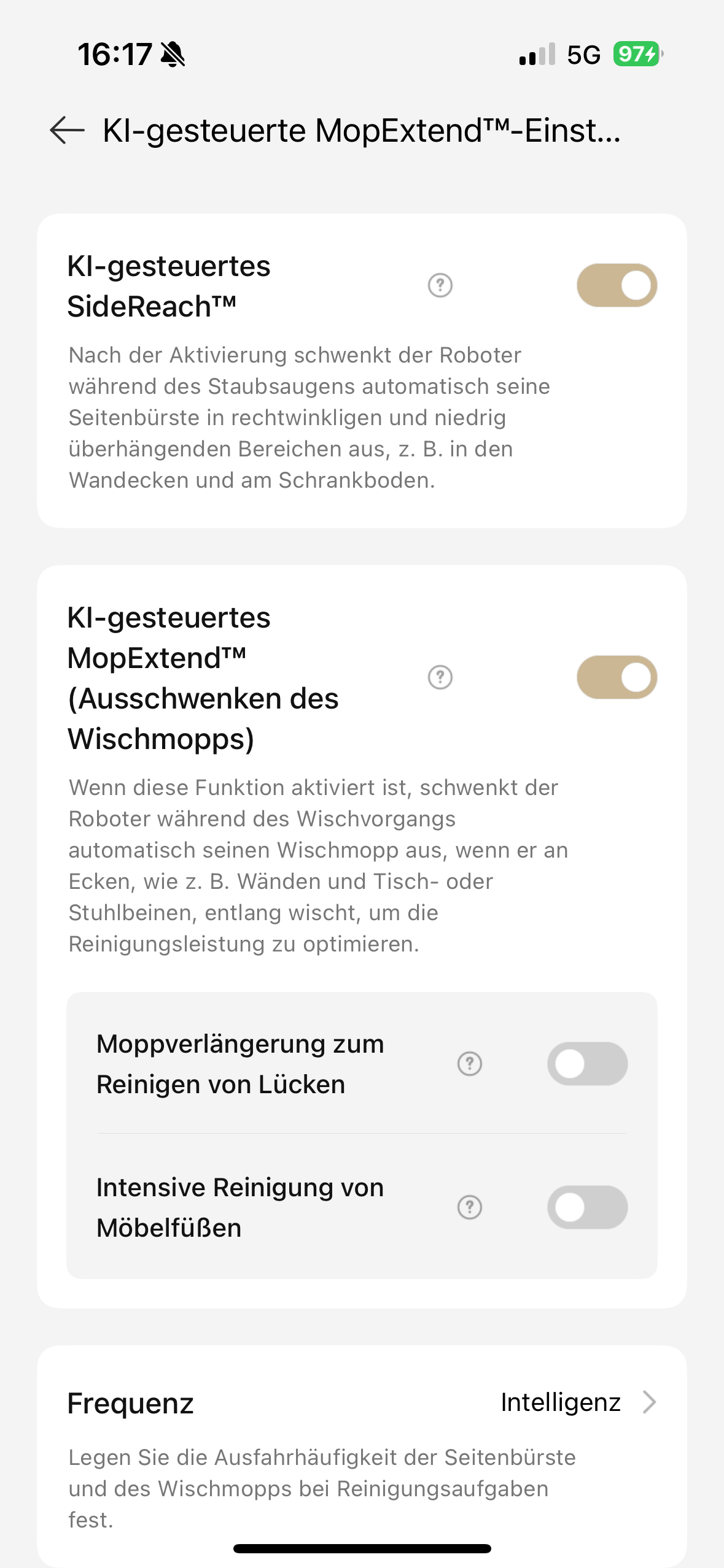

Hast du intelligente Hinderniserkennung eingeschaltet. Mopp KI auch? Und Frequenz?
Roboter neugestartet, Station für 1 Min. vom Strom nehmen.

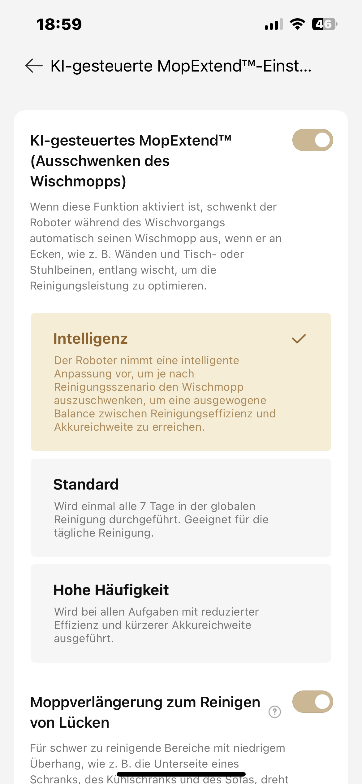

Eine Frage hätte ich dich noch😊 wo gibt man den die „hohe Frequenz „ ein ? bei KI-gesteuete Mobexten finde ich dergleichen nich.
Viele Dank
Katharina
Ganz unten.
JG779704 Themenstarter
Vielen dank für deine Hilfe 😊,
Ich habe den L10s, und da ist nichts mit Frequenz zum Finden.
Werde mich nächste Woche beimKundenservice melde, und hoffe die wissen was los ist .
Nochmals vielen dank
Katharina
Hohe Häufigkeit einstellen. Dann sollte es klappen!
FUNKTIONIERT 👍🏻👍🏻👍🏻👍🏻👍🏻danke danke danke, auf das wäre ich nie gekommen.
