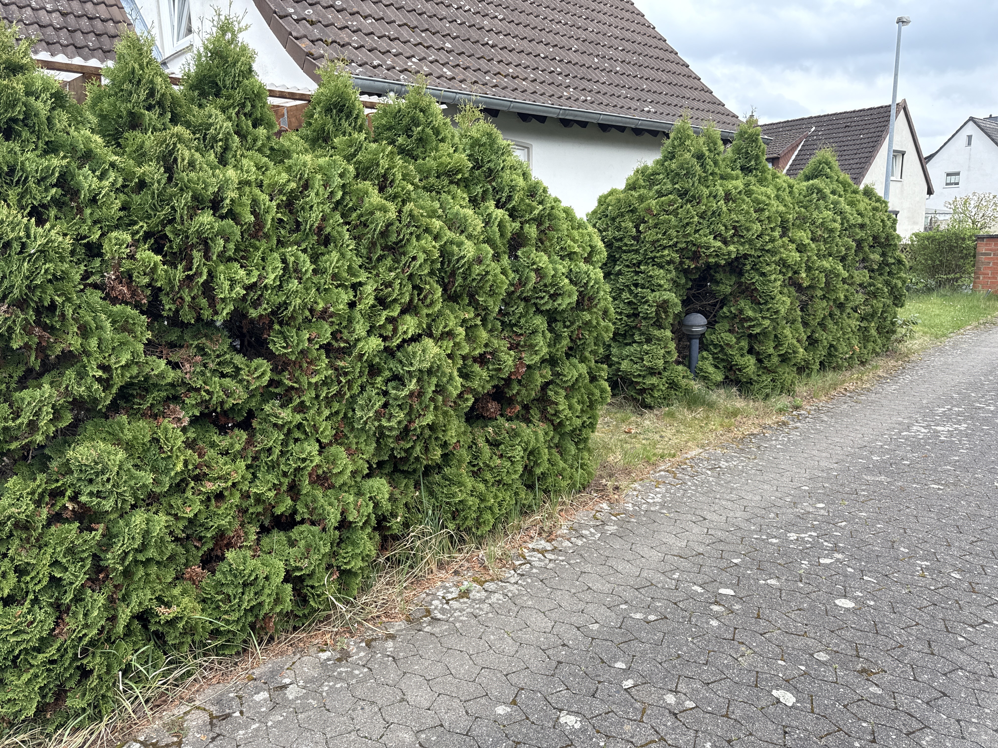

Moin,
Woran werden die Zonen festgemacht ?? Ich habe 2 Zonen und einen teil von der 2. Zone muss er kurz über Pflaster fahren. Das erkennt der Mäher leider nicht. Was kann man hier tun ??
Das sind Max 10m. Gehört aber zur Zone 2
Das Gerät ist gerade erst gekauft.
Für Hilfe wäre ich dankbar.
