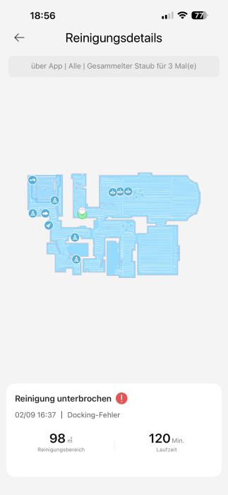

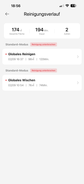

noch keine Aufgabe erledigt weil ständig Docking fehler

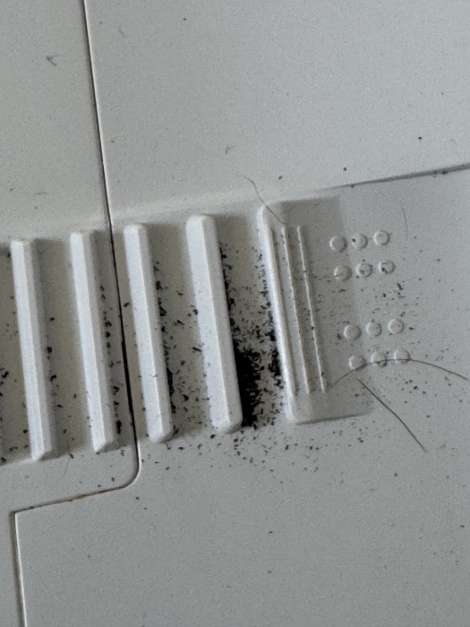

Schau mal ob die Rampe und das Waschbrett richtig montiert sind, ob neben der Station genug Platz zum Andocken und der Weg dorthin frei ist. Außerdem sollte die Station an einer Wand stehen. Hast du schon mal versucht, den Roboter unmittelbar vor die Station zu stellen und mit der Home-Taste am Gerät, das Andocken manuell zu aktivieren?
