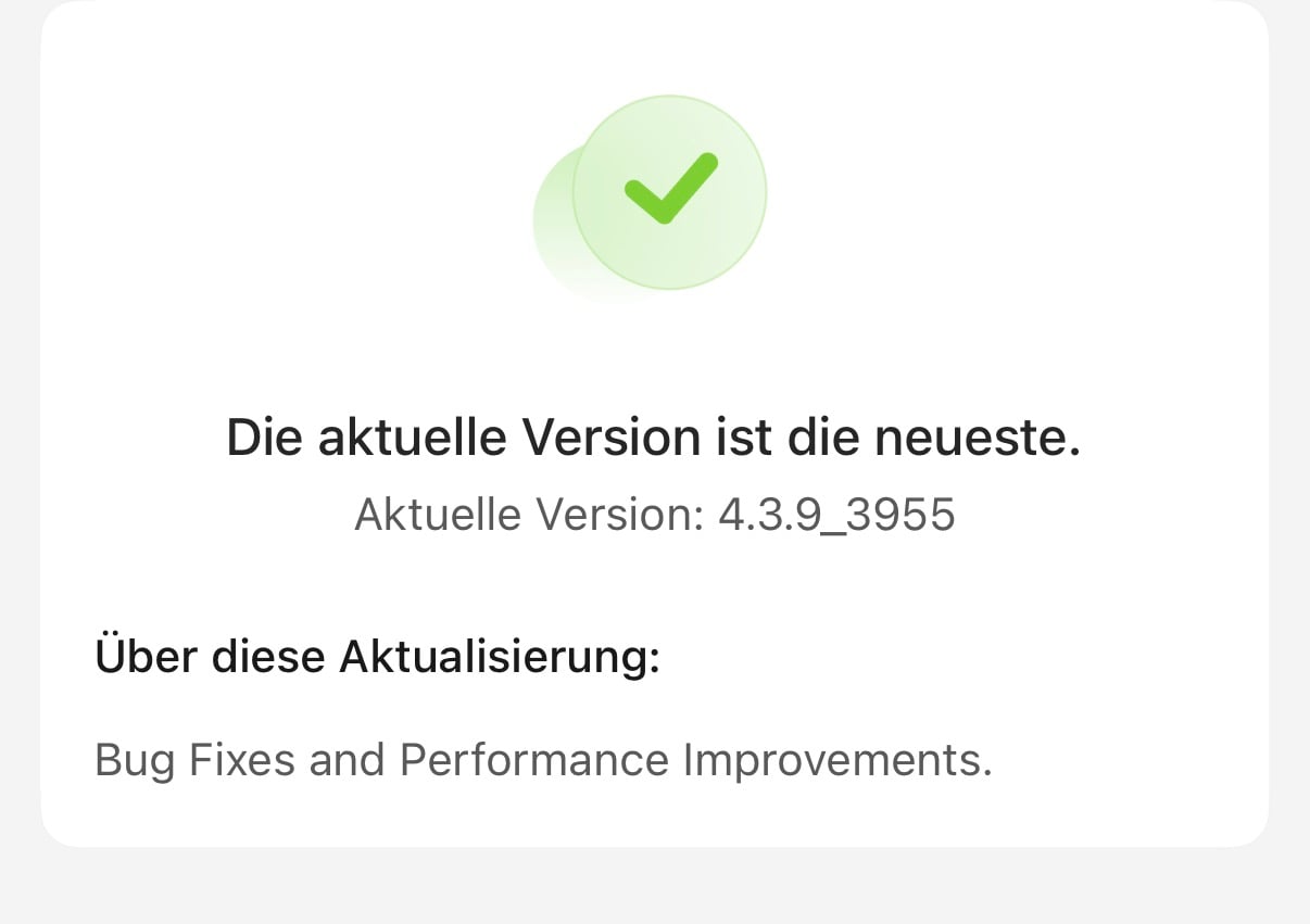

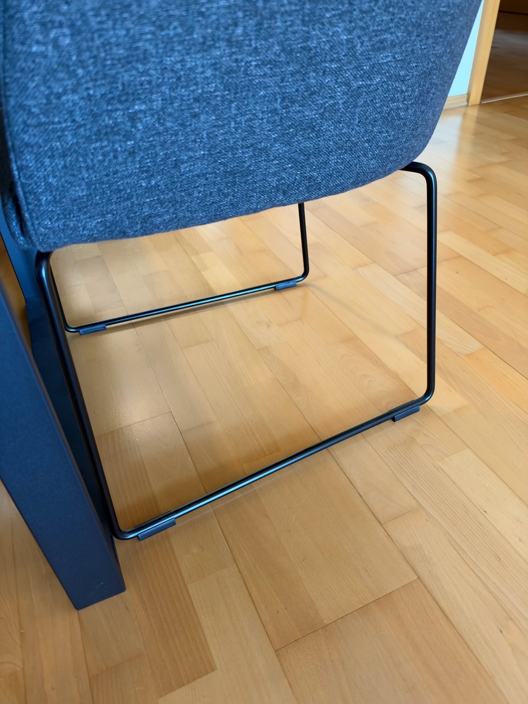

Stuhlbeine als Teppich und versucht diese zu überfahren, was natürlich nur schwer klappt. Super nervig. Aktuellste Firmware und Plugin 77 sind installiert.
Meine Erwartung: Er fährt in den freien Bereich und umfährt die Stuhlbeine.

Bitte beachten Sie außerdem, dass die Hinderniserkennung des Roboters auf Infrarotsensoren basiert. Dunkle oder schwarze Gegenstände können Infrarotlicht stärker absorbieren, wodurch die Erkennung bestimmter Objekte erschwert werden kann. In solchen Fällen kann es vorkommen, dass der Roboter mit dunklen Möbeln oder Stuhlbeinen kollidiert oder diese nicht korrekt erkennt.
Falls sich die betroffenen Stuhlbeine oder Möbel in einem dunklen Farbbereich befinden, empfehlen wir, für diesen Bereich eine Sperrzone in der App einzurichten.
Versucht doch bitte mal, den Kontext eines Textes besser zu verstehen. Der Kunde schreibt "... seit neuestem ...".Für mich mit meiner AI zwischen den Ohren (analoge Intelligenz) liest sich das klar so, dass sein Robbi das VORHER nicht gemacht hat und das erkennbar ein neues (Fehl)Verhalten ist. Oder soll er jetzt die Stuhlbeine weiß lackieren??

Die Sache mit dem Teppich ... - wird dieser Bereich unter den Stühlen echt als Teppich markiert in der Erkennung/Karte? Oder rumpelt er jetzt einfach nur wild da drüber bzw. versucht es zu überwinden?
