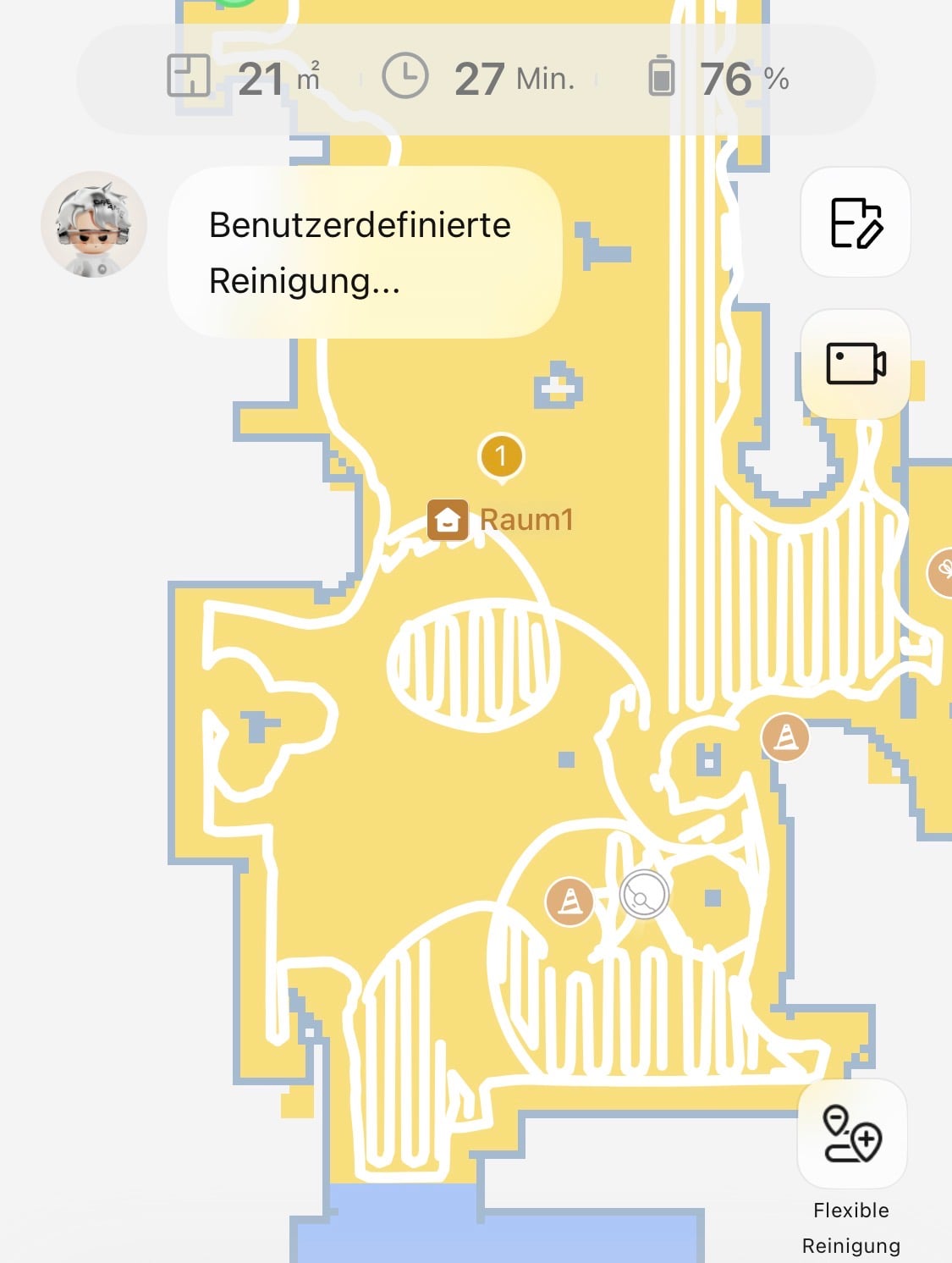

Hallo Forum, als Neuling in der Welt der Saugroboter bin ich nach einer knappen Woche mit dem X50 schon ziemlich begeistert. Noch taste ich mich ans Ausprobieren der vielen Funktionen heran.
Eine Einschränkung, die mir begegnet ist, ist die maximale Anzahl von 4 Karten, so dass ich bei mehr Beteichen, die ich reinigen will, immer wieder Karten löschen musste, um neue anlegen zu können.
Ebenso die Beschränkung auf ein WLAN. Ich habe keine Möglichkeit gefunden, der Station ein zweites WLAN anzulernen, ohne das Gerät komplett neu einzurichten.

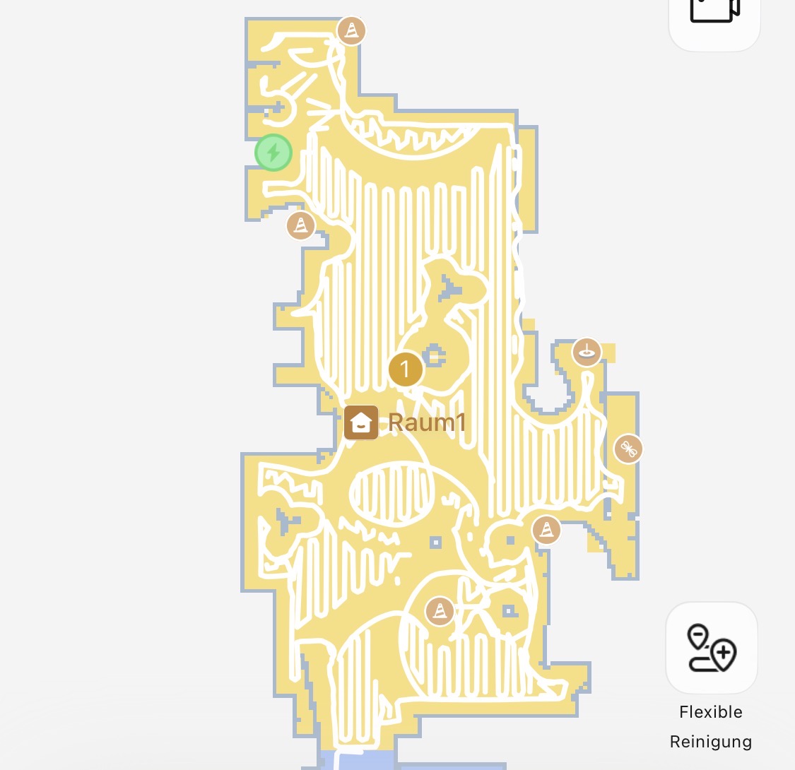

Wenn ihr zu diesen Punkten Ideen oder Rückmeldungen habt, würde ich mich freuen. Jetzt aber zum Titel des Beitrags ;) Mein Roboter fing nämlich gerade an, sich kreativ auszuleben. Er zeichnet mir unerklärlich Kringel, die er dann einzeln ausfüllt. Leider scheint er am Ende am Rand der Kringel immer einen Streifen ausgelassen zu haben. Siehe Screenshots. Schick, aber wieso das Ganze? Hat das jemand schon erlebt oder eine Erklärung dafür?
Sonst lasse ich ihn einfach machen. Soll ja auch seine Freiheit haben :)
Dieses Thema wurde zuletzt von Siru am 21-9-2026 10:10 bearbeitet

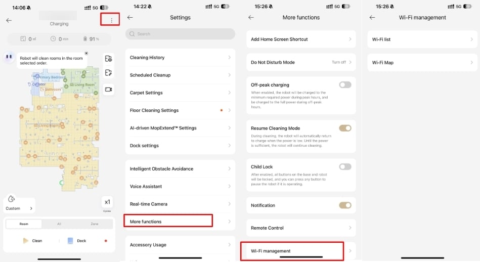

Wenn Sie mehrere WLAN-Netzwerke nutzen möchten, können Sie bitte den in der Abbildung gezeigten Pfad aufrufen: „...“ (oben rechts) → Einstellungen → Weitere Funktionen → WLAN-Verwaltung
Bezüglich des ungewöhnlichen Reinigungsverhaltens mit den kreisförmigen Fahrspuren empfehlen wir Ihnen, die folgenden Schritte zu prüfen:
Überprüfen Sie, ob sich Haare oder andere Fremdkörper um die Antriebsräder gewickelt haben, und entfernen Sie diese gegebenenfalls.
Kontrollieren Sie das LDS auf Haare oder Fremdkörper und entfernen Sie diese bei Bedarf.
Stellen Sie sicher, dass sich auf der Oberfläche des Roboters keine hervorstehenden Aufkleber oder sonstigen Gegenstände befinden. Entfernen Sie diese gegebenenfalls.
Drücken Sie die vordere Stoßstange vorsichtig ein und prüfen Sie, ob sie ordnungsgemäß zurückfedert.
Reinigen Sie den Liniensensor sowie den KI-Erkennungssensor und stellen Sie sicher, dass sich keine Fingerabdrücke oder Staub auf den Sensoren befinden.
Versuchen Sie, die Karte neu zu erstellen. Falls Sie zuvor ein Karten-Backup erstellt haben, können Sie die Karte auch über die App wiederherstellen und testen.
Sollte das Problem weiterhin bestehen, können Sie einen Reset des Geräts durchführen. Bitte beachten Sie, dass dabei alle Daten, einschließlich der erstellten Karten, gelöscht werden.
Wir empfehlen Ihnen, die oben genannten Schritte zunächst durchzuführen und anschließend zu beobachten, ob sich das Reinigungsverhalten wieder normalisiert. Wir hoffen, dass diese Hinweise hilfreich sind.
