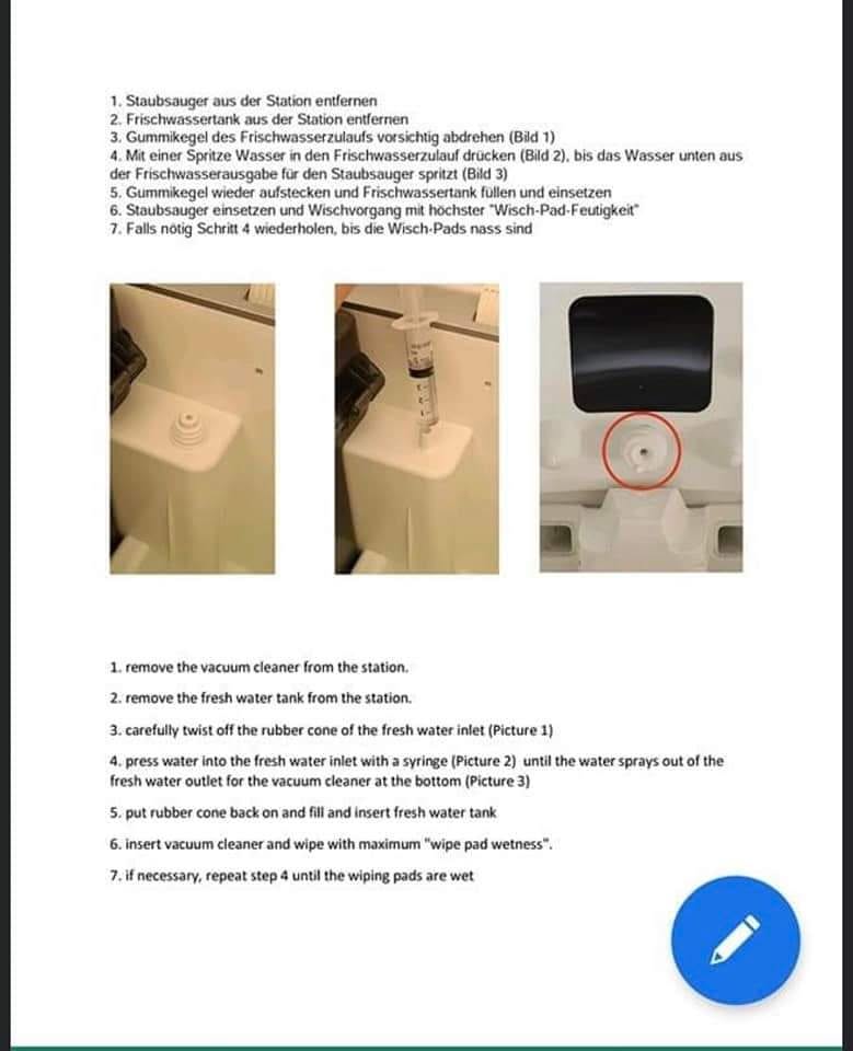

das ist ein bekanntes Problem und kann so behoben werden:
https://www.facebook.com/share/p/1DUxjq41T3/
22-9-2026 14:46:39 DE Übersetzen
ich hoffe, das hilft!

für dieses Problem empfehlen wir Ihnen, zunächst die folgenden Punkte zu überprüfen:
Bitte stellen Sie sicher, dass Sie die offizielle Reinigungsflüssigkeit von Dreame verwenden. Wir empfehlen, keine Reinigungsflüssigkeiten anderer Marken oder Desinfektionsmittel hinzuzufügen, da dies zu Verstopfungen in den internen Leitungen führen kann.
Bitte prüfen Sie, ob der Verschluss des Frischwassertanks oder die zugehörigen Leitungen durch Fremdkörper blockiert sind.
