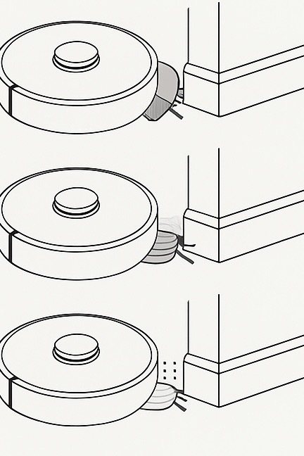

Problem: Ungereinigte Sockelleisten und Wandkanten bei Saug-Wischrobotern
Trotz moderner Navigation und Wischtechnologie bleiben Sockelleisten und Wandkanten bei gängigen Saug-Wischrobotern nahezu unberührt. Die Geräte fahren selten vollständig am Rand entlang, und die Wischpads enden vor dem Rand. Das führt zu:
        •        Staubansammlungen entlang der Sockelleisten
        •        Einem sichtbaren Schmutzrahmen trotz „gereinigtem“ Boden
        •        Unzufriedenheit beim Nutzer, da das Ergebnis nicht ganzheitlich wirkt
Ziel: Effektive, wartungsarme Reinigung der Sockelleisten – ohne Feuchtigkeit
Feuchte Seitenelemente würden zwar reinigen, bringen aber neue Probleme:
        •        Geruch, Schimmelgefahr, aufwendige Trocknung
        •        Komplexere Reinigung durch den Nutzer
        •        Höhere Produktions- und Wartungskosten
Deshalb setzen wir auf drei trockene, passive Lösungen, die kombiniert oder einzeln eingesetzt werden können.
Lösung 1: Elektrostatisch aufgeladene Staubfänger (Trockenpads)
        •        Material wie Swiffer/Staubtücher, das Staub elektrostatisch anzieht
        •        An kleinen seitlichen „Flügeln“ montiert, die beim Fahren an der Wand entlang streifen
        •        Wechselbar wie ein Einweg-Staubtuch
        •        Vorteile:
        •        Keine Feuchtigkeit nötig
        •        Sehr effektiv gegen feinen Hausstaub
        •        Günstig in der Herstellung
        •        Hygienisch: einfach entsorgen und neu einsetzen
Lösung 2: Gummilamellen zur mechanischen Staublösung
        •        Kleine, flexible Silikon- oder Gummilamellen an den Seiten des Roboters
        •        Sie berühren die Sockelleiste sanft beim Fahren und lösen angesammelten Staub
        •        Der gelöste Staub fällt auf den Boden und wird beim nächsten Saugdurchgang mitgenommen
        •        Vorteile:
        •        Kein Verbrauchsmaterial
        •        Langlebig und wartungsarm
        •        Ideal für Nutzer, die möglichst wenig manuell nacharbeiten wollen
Lösung 3: Luftstromlenkung zur Staubverwirbelung
        •        Seitlich am Roboter angebrachte kleine Luftdüsen, die gezielt entlang der Sockelleiste pusten
        •        Gleichzeitig wird der Staub durch das zentrale Saugmodul eingesaugt
        •        Der Luftstrom kann leicht über den vorhandenen Ventilator umgeleitet werden
        •        Vorteile:
        •        Keine Berührung nötig – ideal bei empfindlichen Wänden
        •        Trockene Lösung, komplett automatisiert
        •        Auf Knopfdruck aktivierbar (z. B. im “Kantenmodus”)
Fazit:
Die Kombination aus elektrostatischer Aufnahme, mechanischer Lösung und gezielter Staubverwirbelung schafft eine effektive, trockene Randreinigung – ohne neue Nachteile einzuführen.
Diese Maßnahmen lassen sich mit geringem Produktionsmehraufwand realisieren, verbessern aber das Reinigungsergebnis spürbar und adressieren einen häufigen Kritikpunkt von Nutzern.

Bitte ein Bild wo die kleinen Flügel montiert werden
Die die Bodenleisten abstauben
Danke
