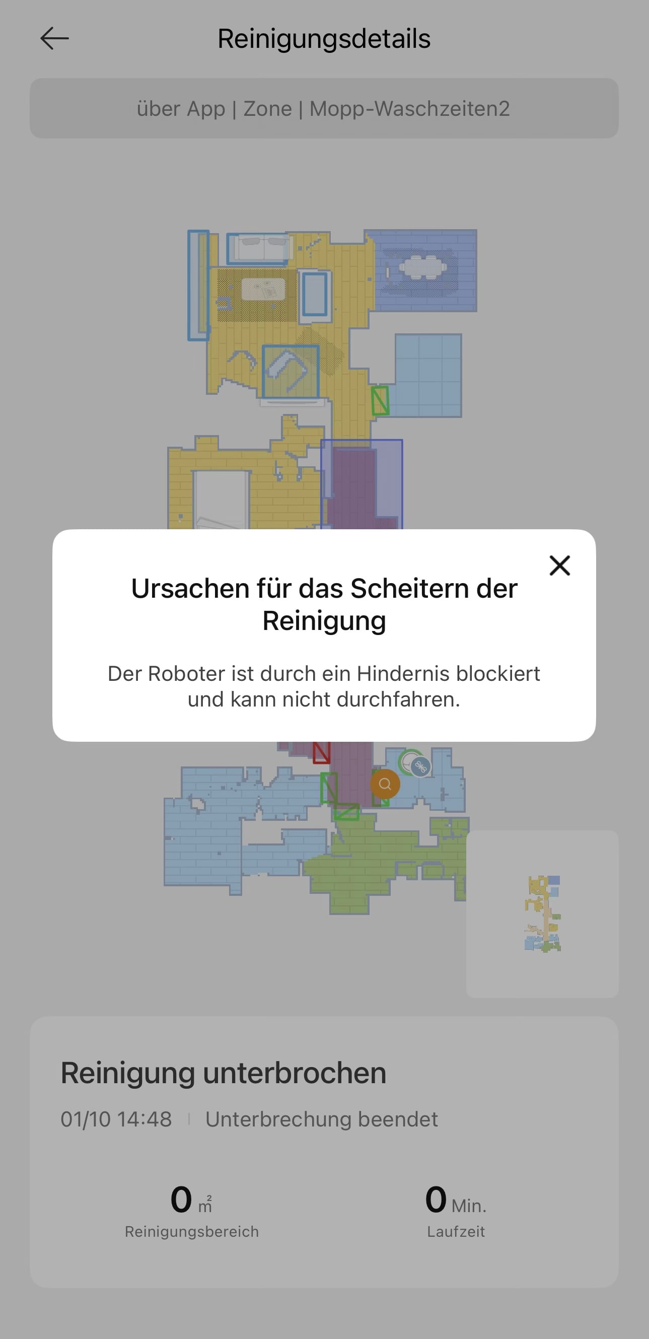

Seit ein paar Wochen kann mein Dreame Aqua10 Roller keine Türschwellen (3-4cm) mehr überwinden. Er erkennt zwar das Hindernis, fährt erstmal nah ran, nur um dann wieder einen halben Meter zurückzufahren und von da aus den Überquerungsversuch zu starten. Logischerweise klappt das nicht - weil er einen halben Meter von der Türschwelle entfernt ist - duh. Danach fährt er teilweise einfach mit voller Wucht gegen die Türschwelle. Dann geht das ganze wieder von vorne los. Der Aqua10 Roller sollte eigentlich Schwellen bis zu 8cm (2 x 4,2cm) überwinden können.
Hat jemand ähnliche Erfahrungen gemacht? Hängt das mit einem Firmware Update zusammen?
Die Karte und die "passierbaren Schwellen" stimmen. Die Sensoren sind alle gereinigt...
Und bis vor ein paar Wochen hat alles noch wunderbar geklappt...

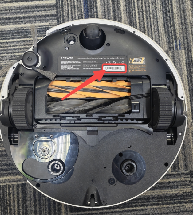

Falls keine der genannten Ursachen zutrifft, senden Sie uns bitte per Foren-Privatnachricht (durch Anklicken unseres Profils) ein Foto der S/N-Nummer Ihres Geräts, ein Video des Überquerungsvorgangs, einen Screenshot der Karte mit markierter Türschwelle sowie Informationen zur Höhe der Türschwelle. So können wir den Fall genauer prüfen.
