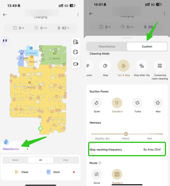

Dreame Support DE 3 Beitrag
Hallo, wir empfehlen Ihnen, zunächst die Einstellung „Wischmopp-Reinigungsintervall“ im benutzerdefinierten Modus zu überprüfen und gegebenenfalls anzupassen. Erhöhen Sie die Häufigkeit der Rückkehr zur Station für die Mopp-Reinigung entsprechend Ihren Anforderungen und beobachten Sie anschließend, ob sich das Verhalten verbessert.
Sollte das Problem nach der Anpassung weiterhin bestehen, empfehlen wir Ihnen, sich weiterhin mit unserem After-Sales-Team in Verbindung zu setzen. Vielen Dank für Ihr Verständnis.
