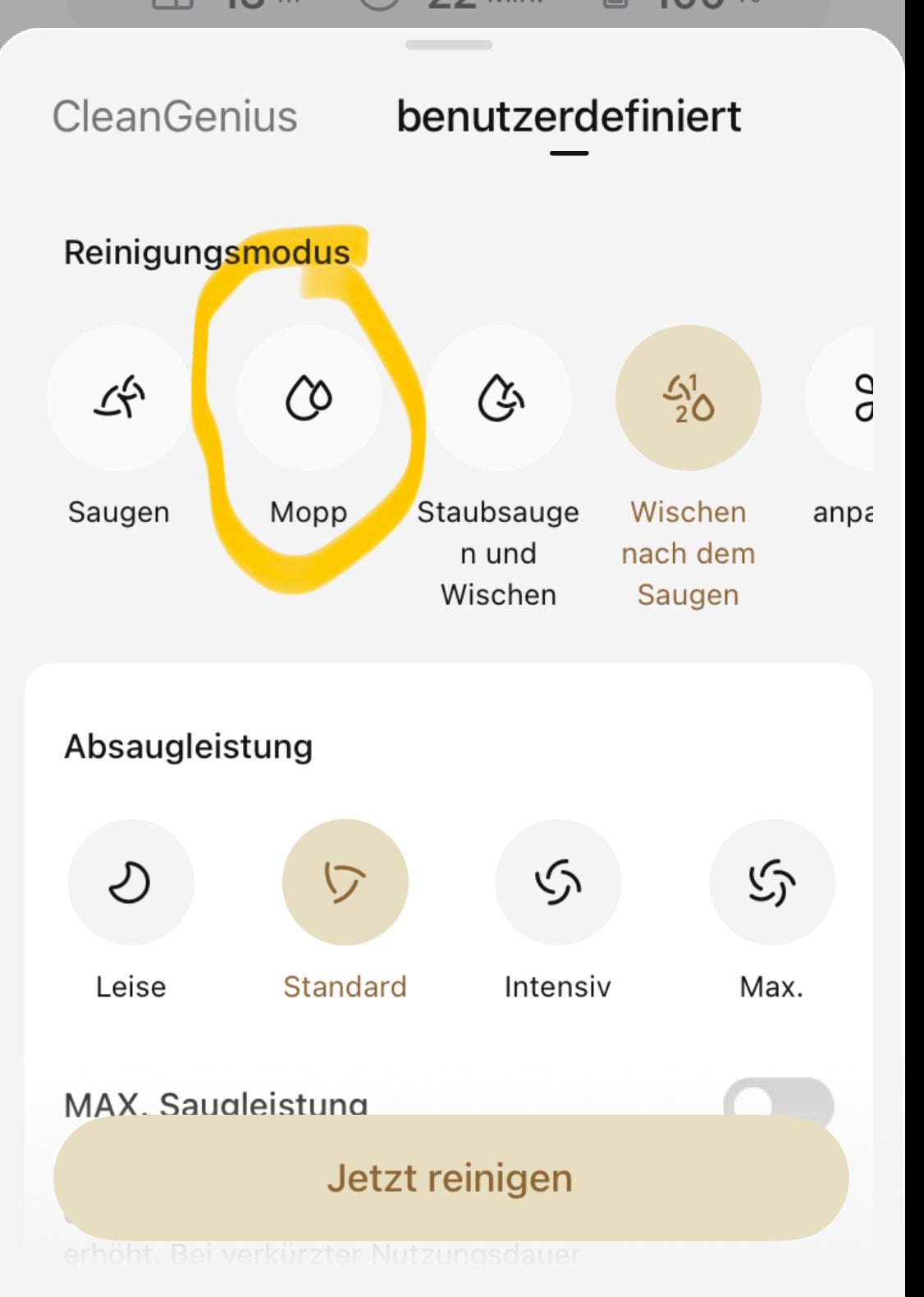

Den Aqua20 kenn ich persönlich nicht, aber es würde mich wundern, wenn man die Funktion nur wischen nicht auswählen könnte. Beim Matrix10 ist das unter den benutzerdefinierten Reinigungseinstellungen gleich die zweite von links.

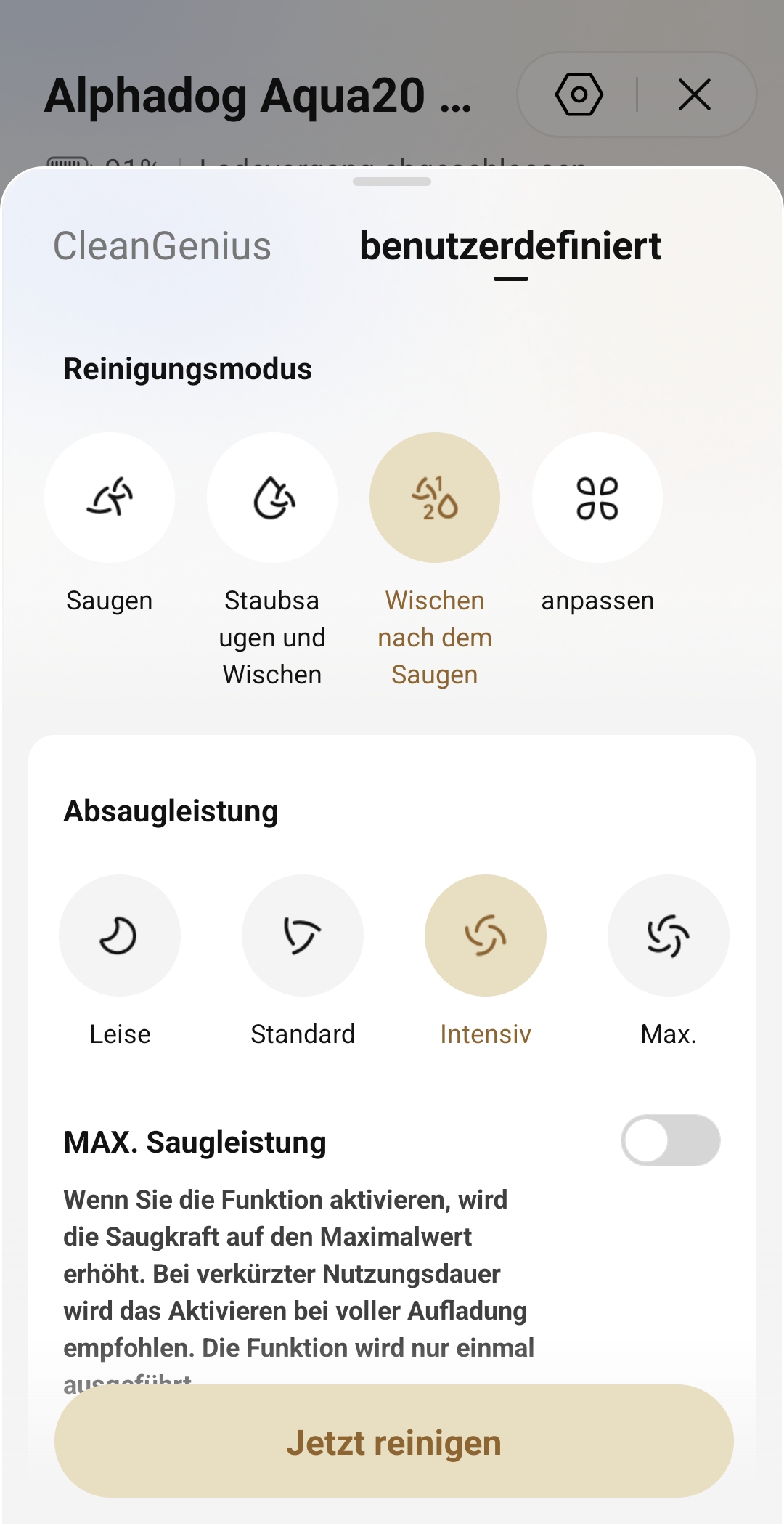

Das hat mein Aqua20 Pro Ultra Roller X Complete auch nicht .... ich kann nur Wischen nicht auswählen weil er diese Funktion nicht hat.

Bei Aqua20 Pro Ultra Roller X Complete wird auch nicht geben, laut Dreame Um Defekte an der Pumpe, unangenehme Gerüche oder Folgeschäden an Ihrem Gerät effektiv zu verhindern, wurde dieser Schritt als Vorsichtsmaßnahme umgesetzt.

Bezüglich der Funktion „Nur Wischen“ möchten wir Ihnen mitteilen, dass der Aqua20 Pro Ultra Roller X Complete mit einer Echtzeit-Wasserrückgewinnung arbeitet. Während des Wischvorgangs ist daher gleichzeitig eine Absaugung erforderlich, damit Schmutzwasser und Schmutzpartikel unmittelbar aufgenommen werden können. Würde ausschließlich gewischt, ohne gleichzeitig abzusaugen, könnten sich Verschmutzungen ansammeln oder Wasser auf dem Boden zurückbleiben. Aus diesem Grund ist kein reiner Wischmodus verfügbar. Als Alternative stehen die Modi „Erst saugen, dann wischen“, „Saugen und Wischen gleichzeitig“ sowie „Nur Saugen“ zur Verfügung.

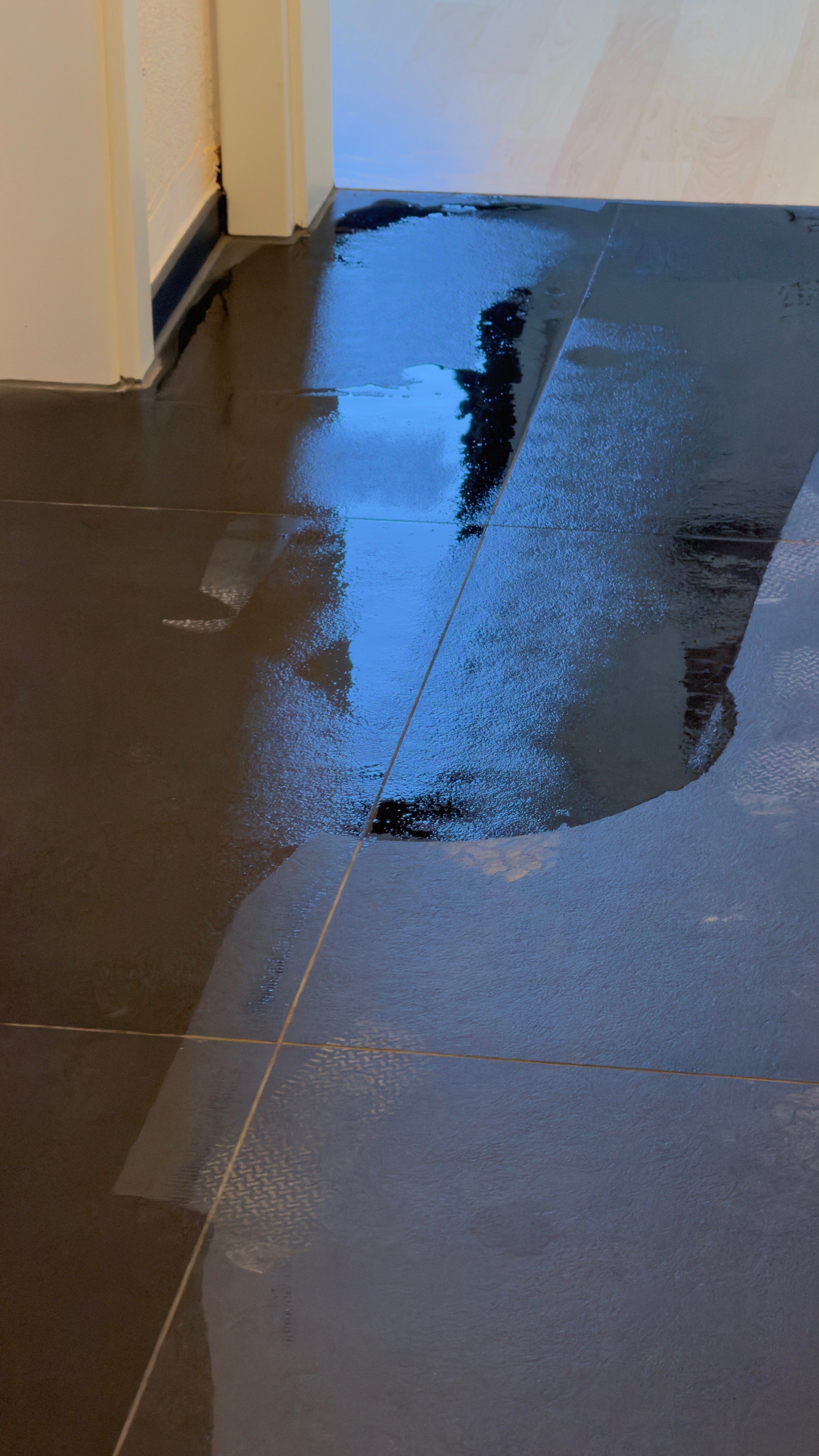

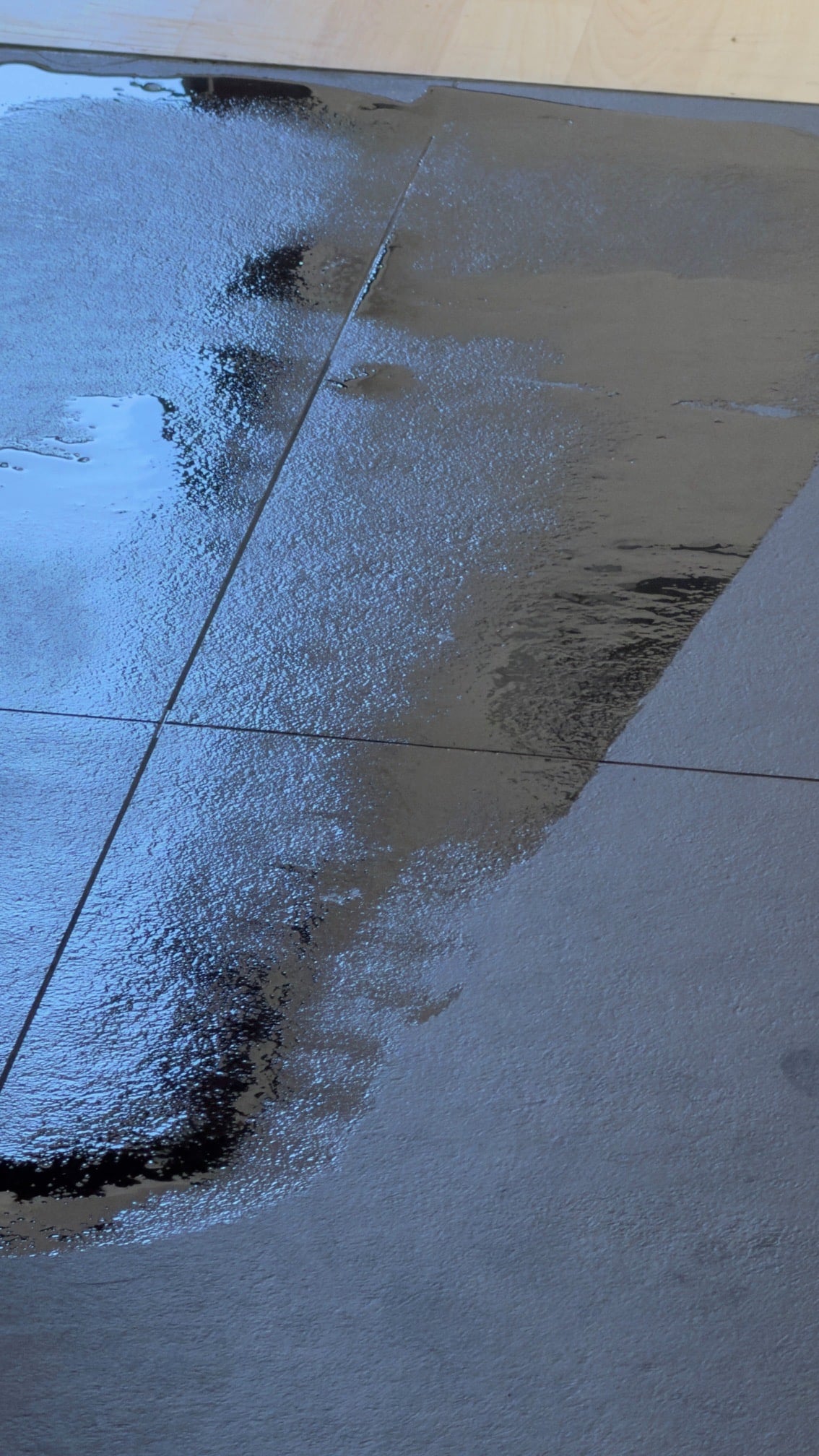

WC195702 8 Beitrag
Ich kann das hier geschilderte Problem leider bestätigen.
Bei meinem Dreame Aqua20 Pro Ultra Roller X Complete tritt seit ungefähr einer Woche ebenfalls eine extrem große Wassermenge beim Wischen aus.
Besonders auffällig ist, dass der Roboter zuvor etwa zwei Wochen vollkommen problemlos funktioniert hat. Die Wassermenge war normal und der Boden lediglich so feucht, wie man es von einer Wischreinigung erwarten würde. Erst danach hat sich das Verhalten plötzlich verändert.
Inzwischen handelt es sich nicht mehr um einzelne Tropfen oder einen etwas zu feuchten Wischfilm. Der Roboter hinterlässt bei mir großflächig stehendes Wasser bzw. regelrechte Wasserlachen über mehrere Fliesen hinweg.
Ich habe mehrere Fotos beigefügt, auf denen das Ausmaß sehr gut zu erkennen ist. Teilweise ist der komplette Fahrweg des Roboters als zusammenhängende Wasserfläche sichtbar.
Da hier inzwischen mehrere Besitzer ein sehr ähnliches Verhalten beschreiben und das Problem offenbar jeweils erst nach zunächst störungsfreiem Betrieb auftritt, würde mich interessieren, ob Dreame bereits eine technische Ursache identifizieren konnte.
Bei einem Gerät dieser Preisklasse sollte ein derartiger Wasseraustritt selbstverständlich nicht auftreten. Auf empfindlichen Bodenbelägen kann eine solche Wassermenge außerdem zu erheblichen Schäden führen.
Fotos des aktuellen Zustands sind beigefügt.
27-10-2026 17:11:23 DE Übersetzen

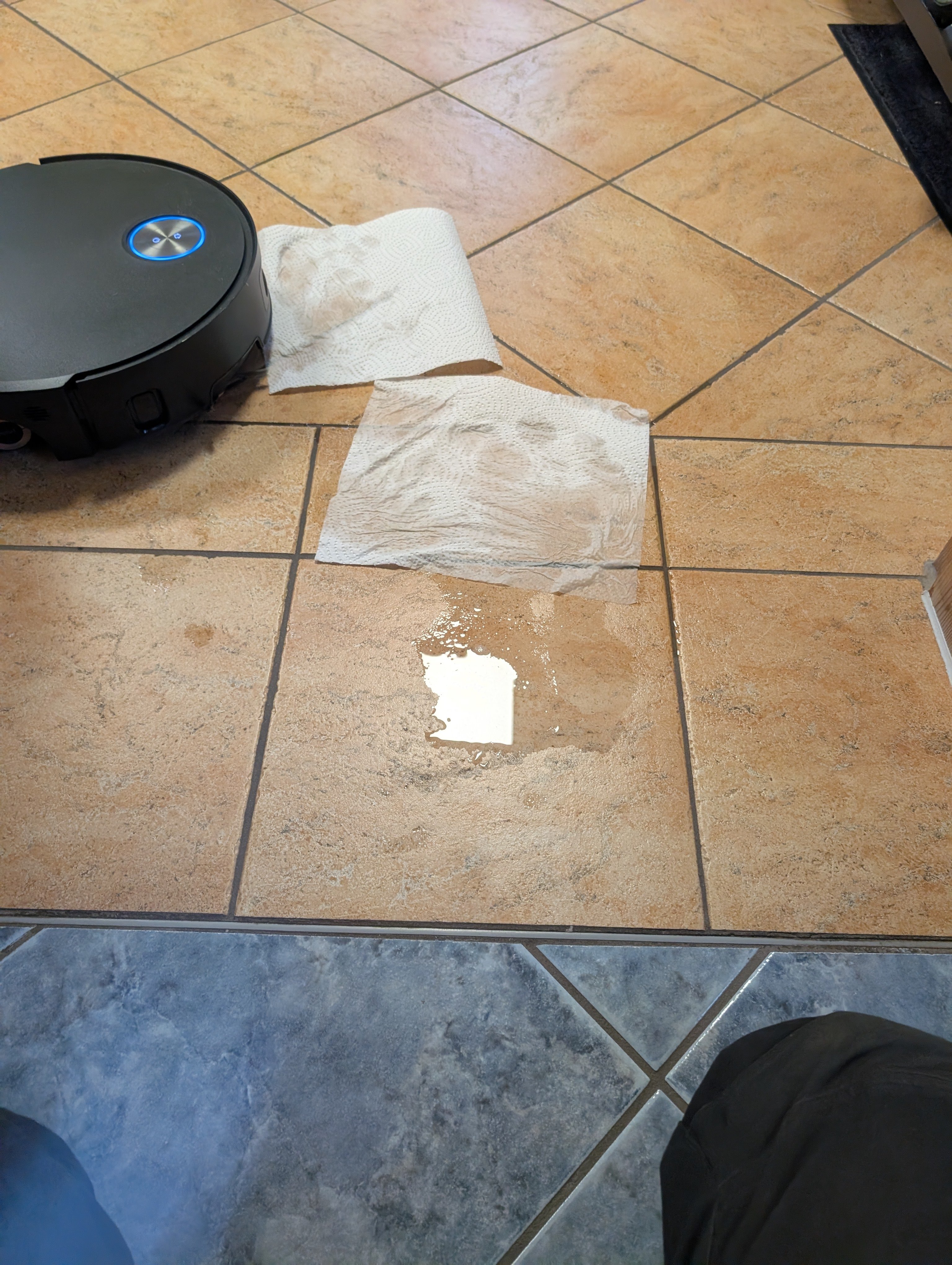

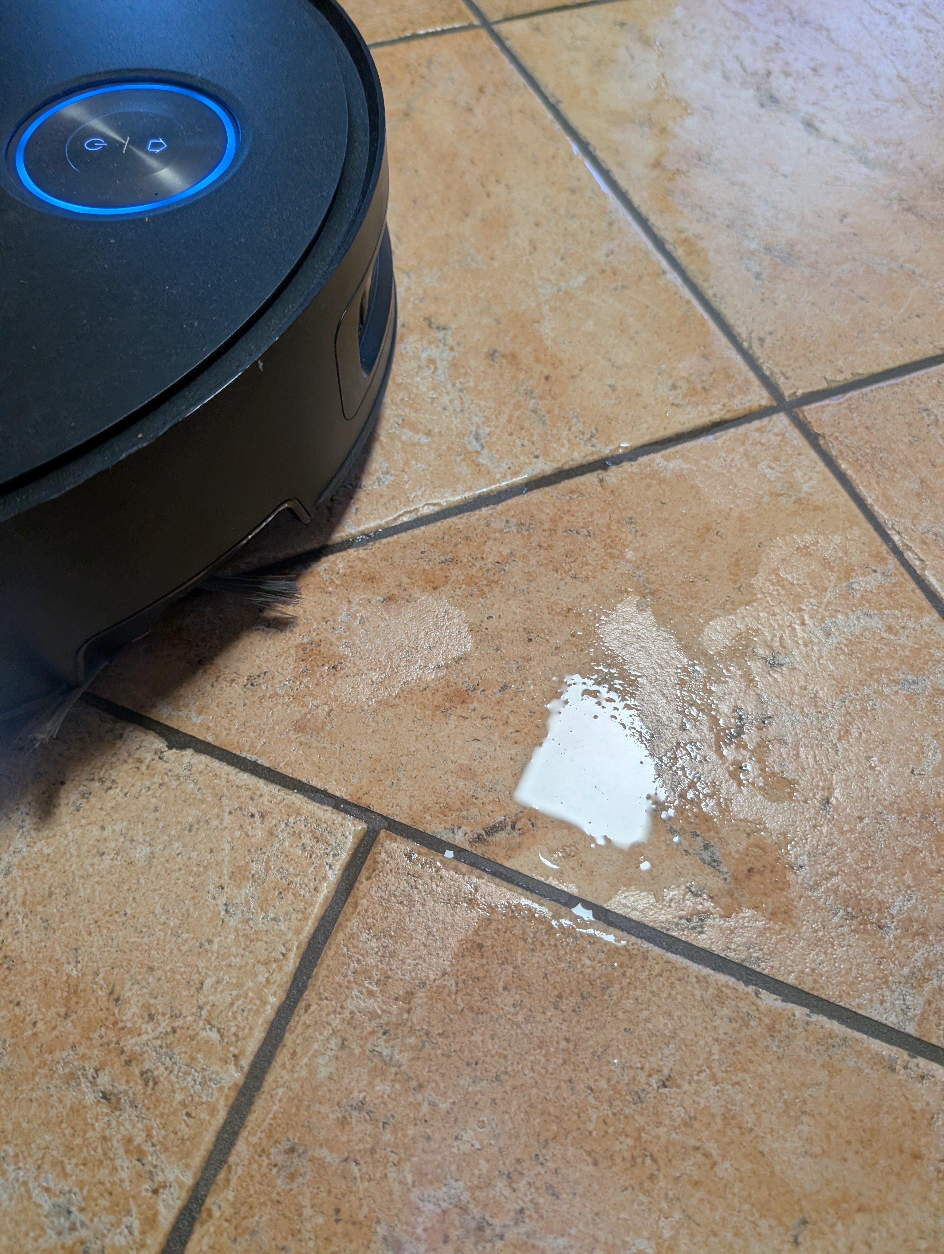

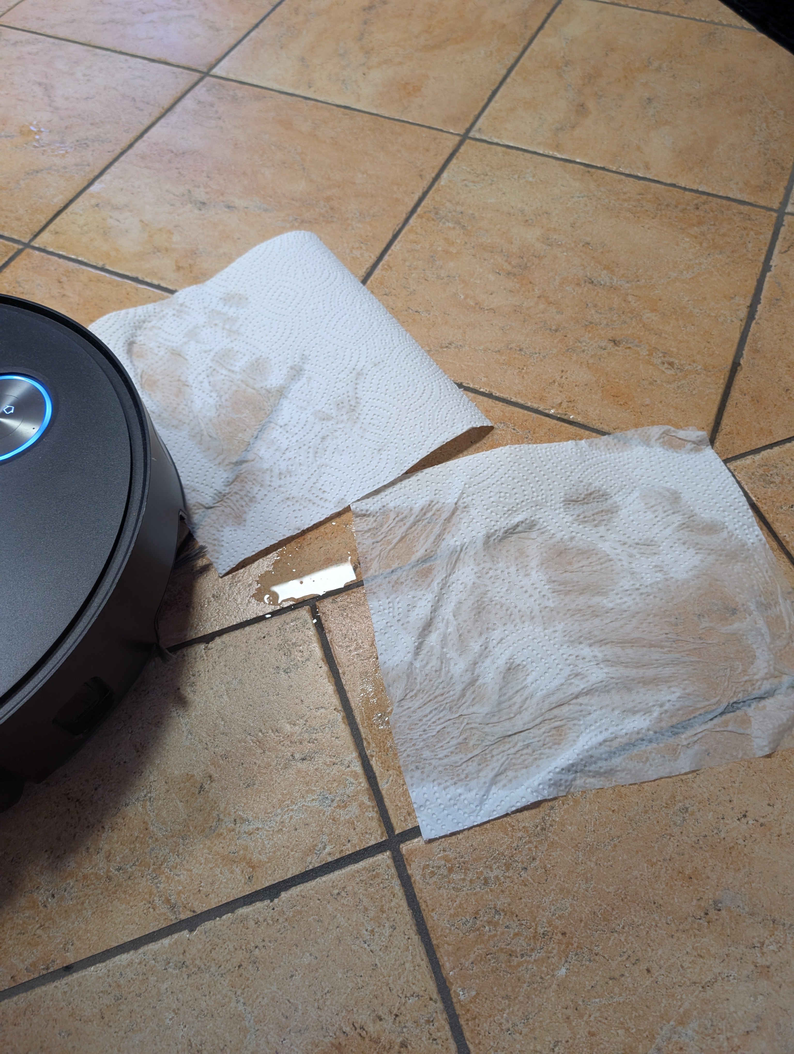

WC195702 9 Beitrag
Weitere Bilder
